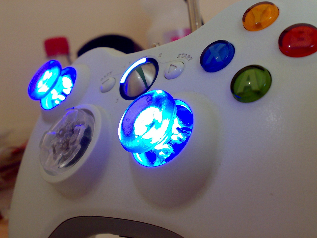

Partiamo subito e vediamo in anteprima cosa andremo a realizzare
Allegato 3335Allegato 3336Allegato 3337 INIZIAMO!

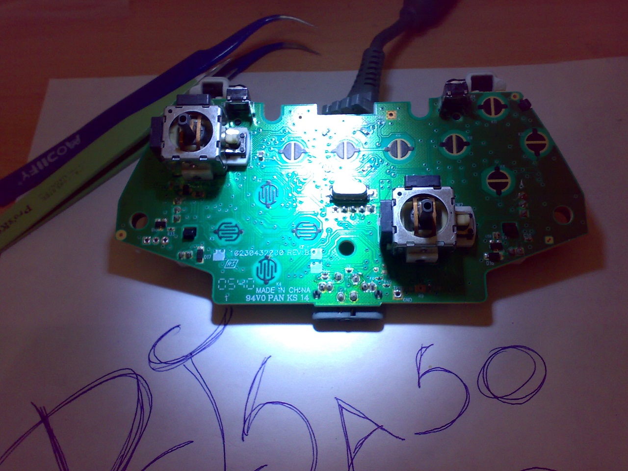

Ecco, per darvi una idea:

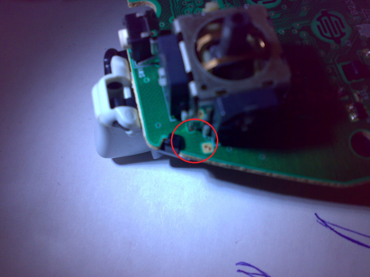

Una volta fatto ciò, vediamo dove prendere l’alimentazione dei nostri led microscopici XD
La tensione da prelevare è di 3,2V esatti per il funzionamento dei nostri led SMD
Se prendiamo il multimetro digitale e, lo impostiamo a 20 nella sezione della tensione continua, possiamo vedere nel nostro display la tensione di 3,2V

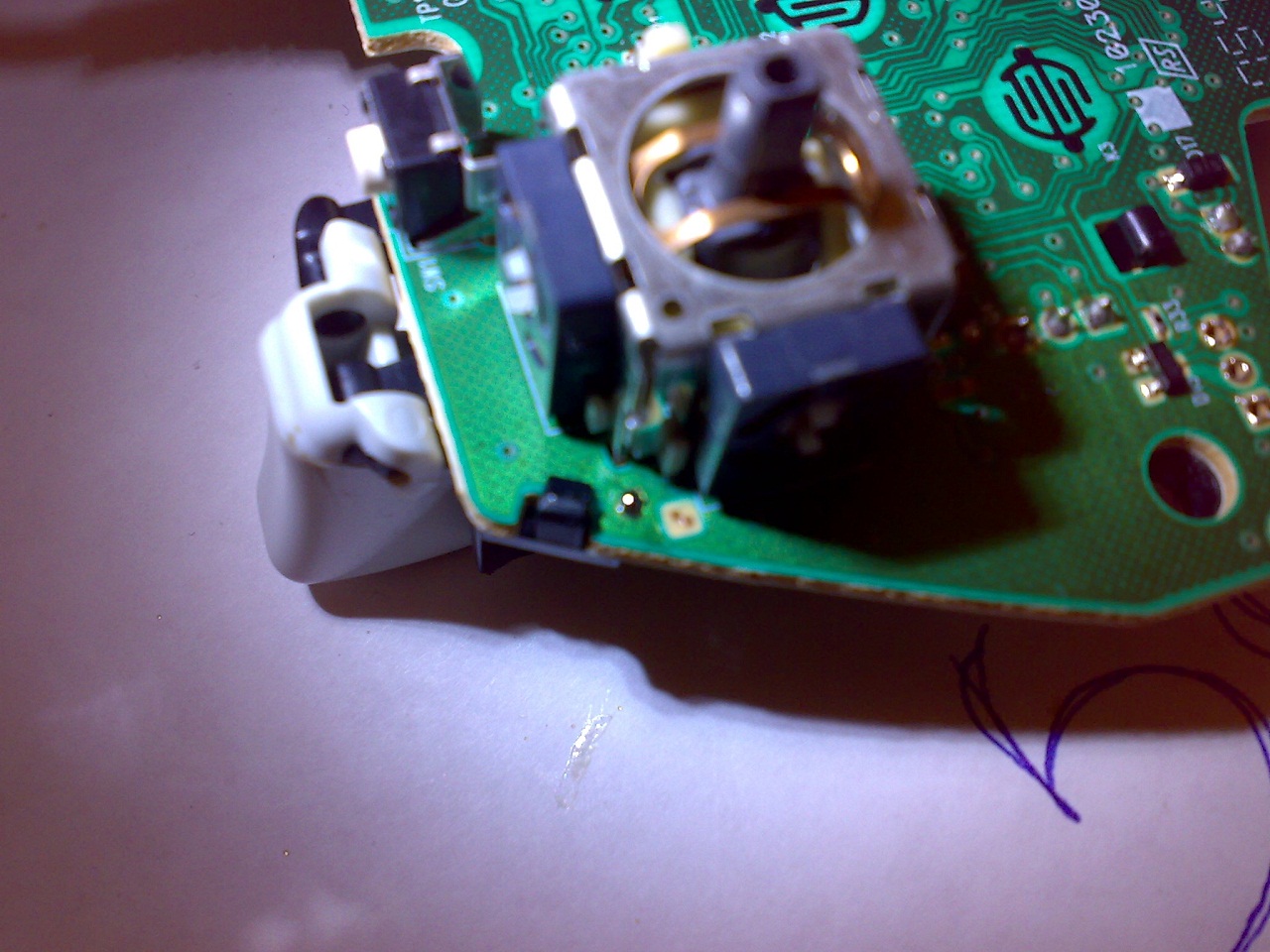

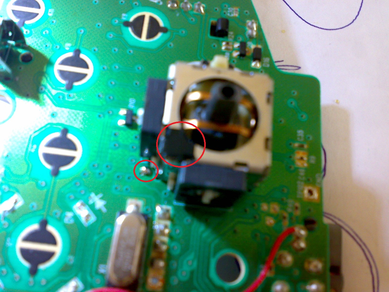

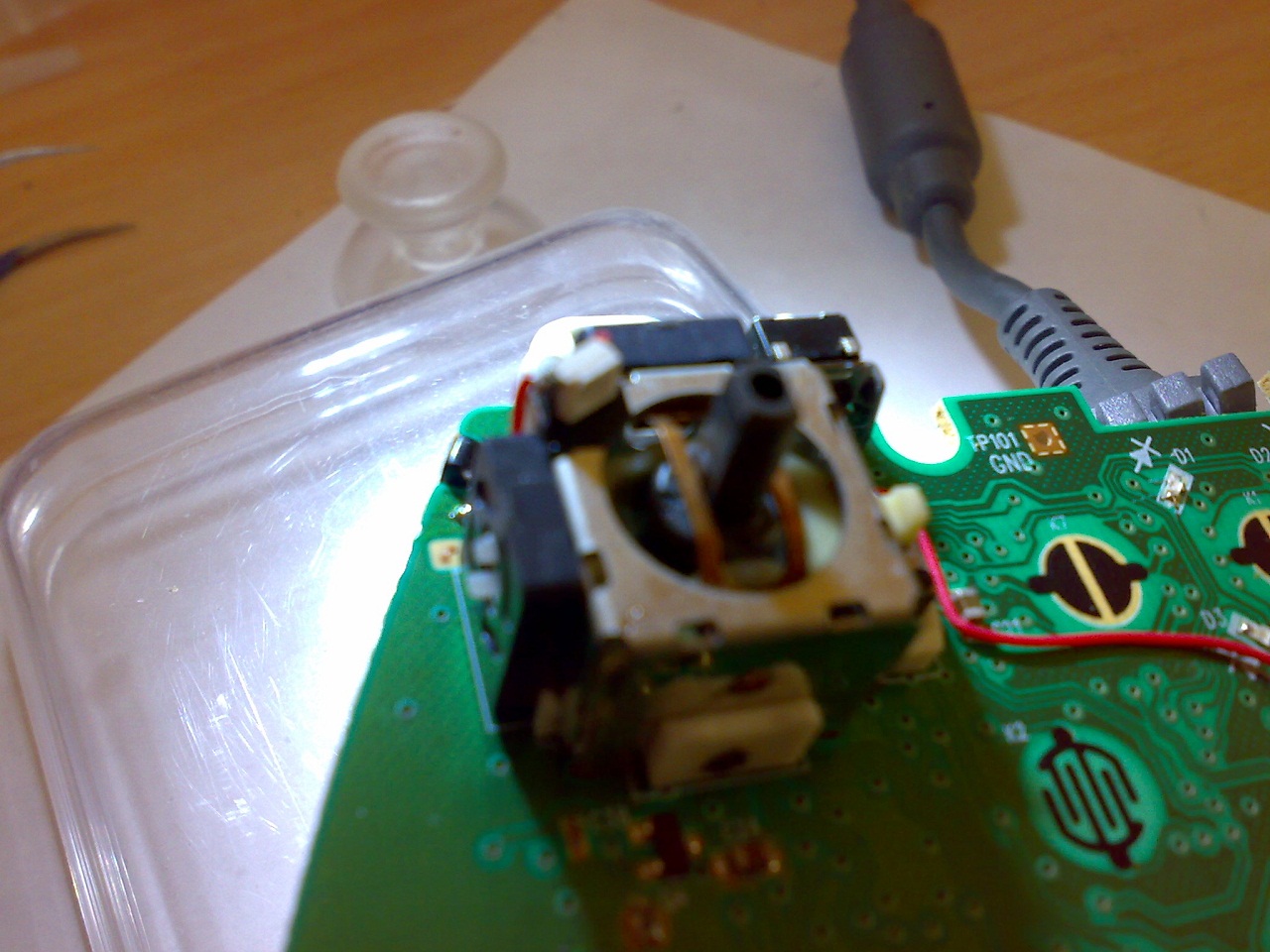

Andiamo ad individuare il punto per saldare il filo della massa più vicino, cosi diminuiamo la lunghezza dei fili, perché sono esteticamente molto brutti e molto fastidiosi nella fase montaggio del joystick.
Con delle pinzette andiamo a grattare il punto evidenziato(possiamo farlo anche con un taglierino ma attenzione perché le piste sono molto sottili).
Depositiamo una piccola quantità di stagno nella zona grattata in precedenza
Adesso prendiamo il nastro adesivo isolante e tagliamo un piccolo quadratino e, lo mettiamo sulla carcassa del joypad, precisamente in questo punto

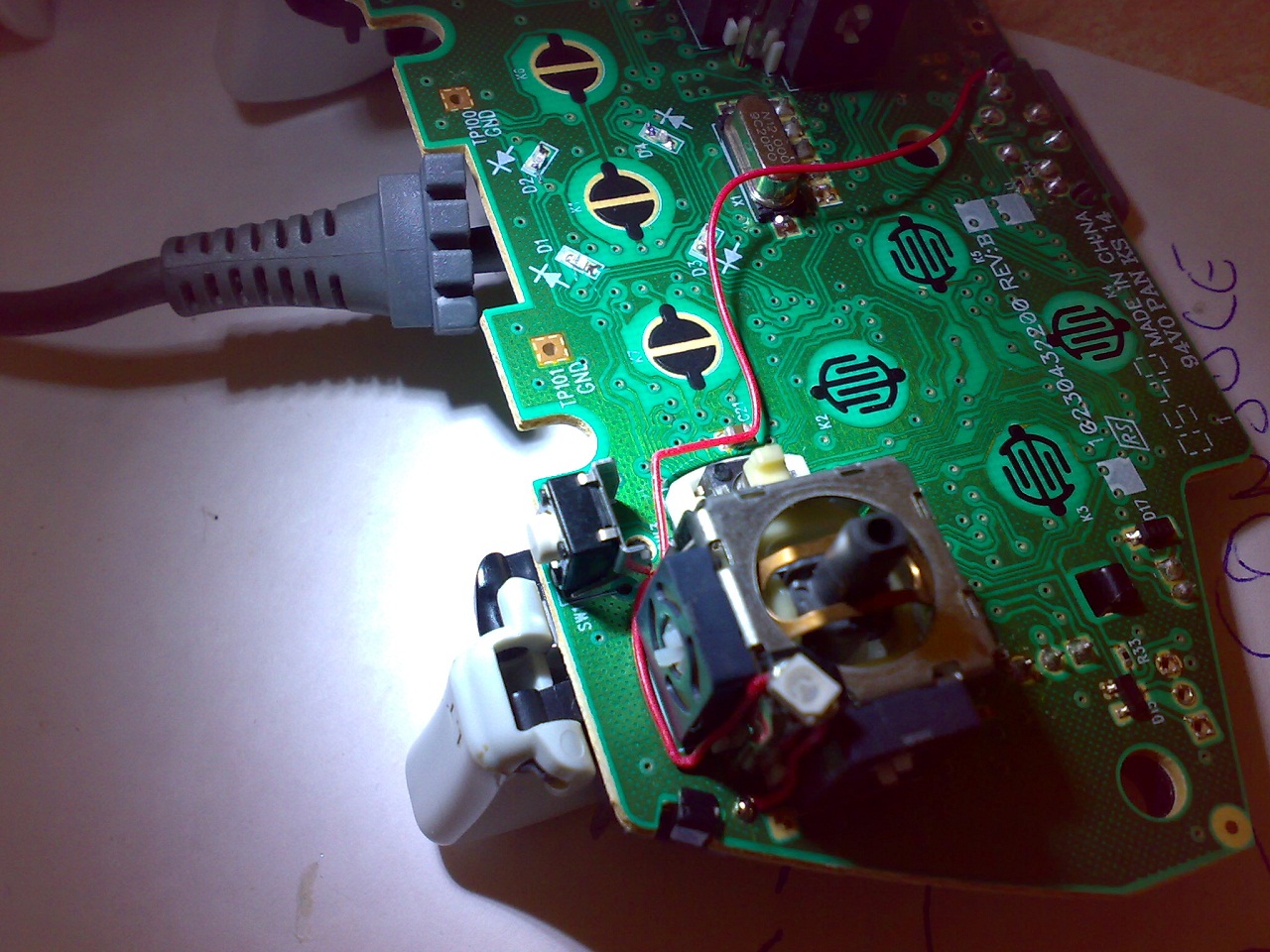

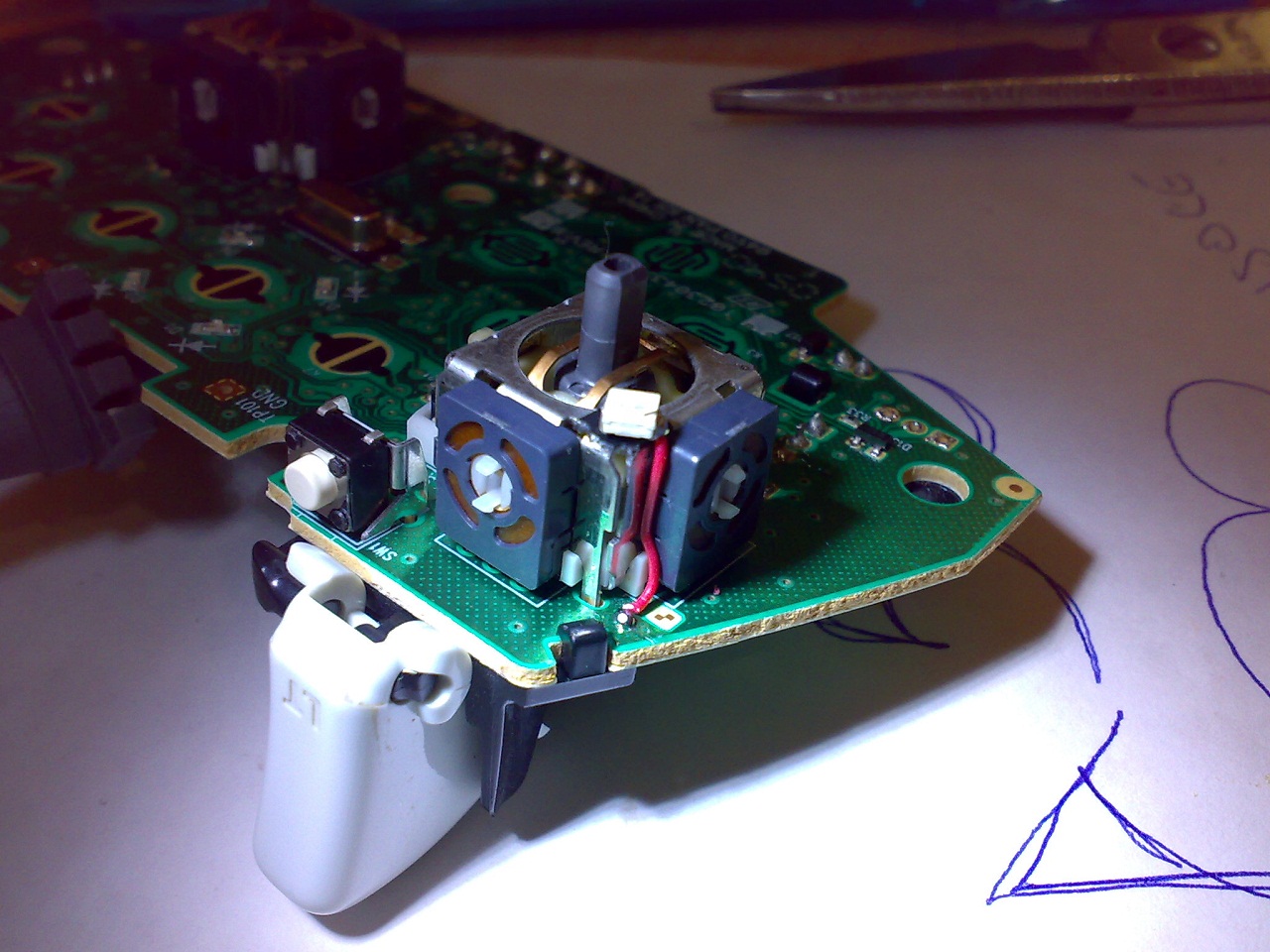

Prendiamo il led e lo fissiamo con del nastro, cosi possiamo stagnare i 2 pin. Adesso prendete il filo e saldate un capo sul pin negativo del led. Non tagliatelo prima! Mettetelo sulla parte del nastro isolante e lasciate 1mm di filo in più, perché poi dovremo ruotare il led. Per darvi una idea osservate bene la foto
Una volta stabilito la lunghezza del cavo, potete saldare l’altro capo sul punto stagnato in precedenza (sul PCB).
Adesso dobbiamo portare solo 1 cavo sul punto di alimentazione positivo.

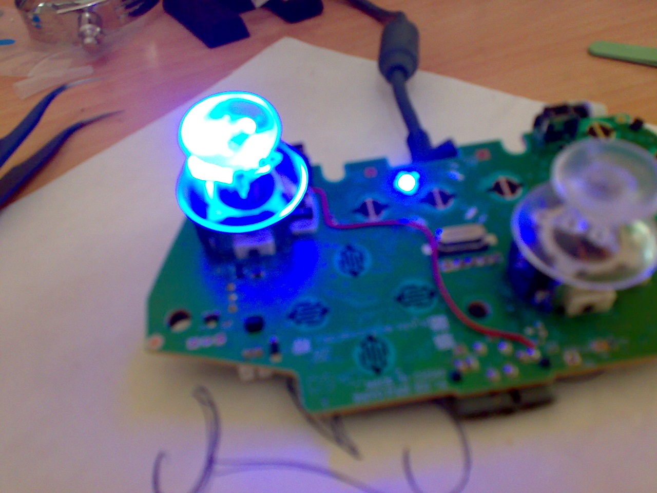

Ruotate il led per farlo rimanere in forza e per non darvi fastidio, visto che la luce è verso su.
Piccolo test per verificare se è tutto ok

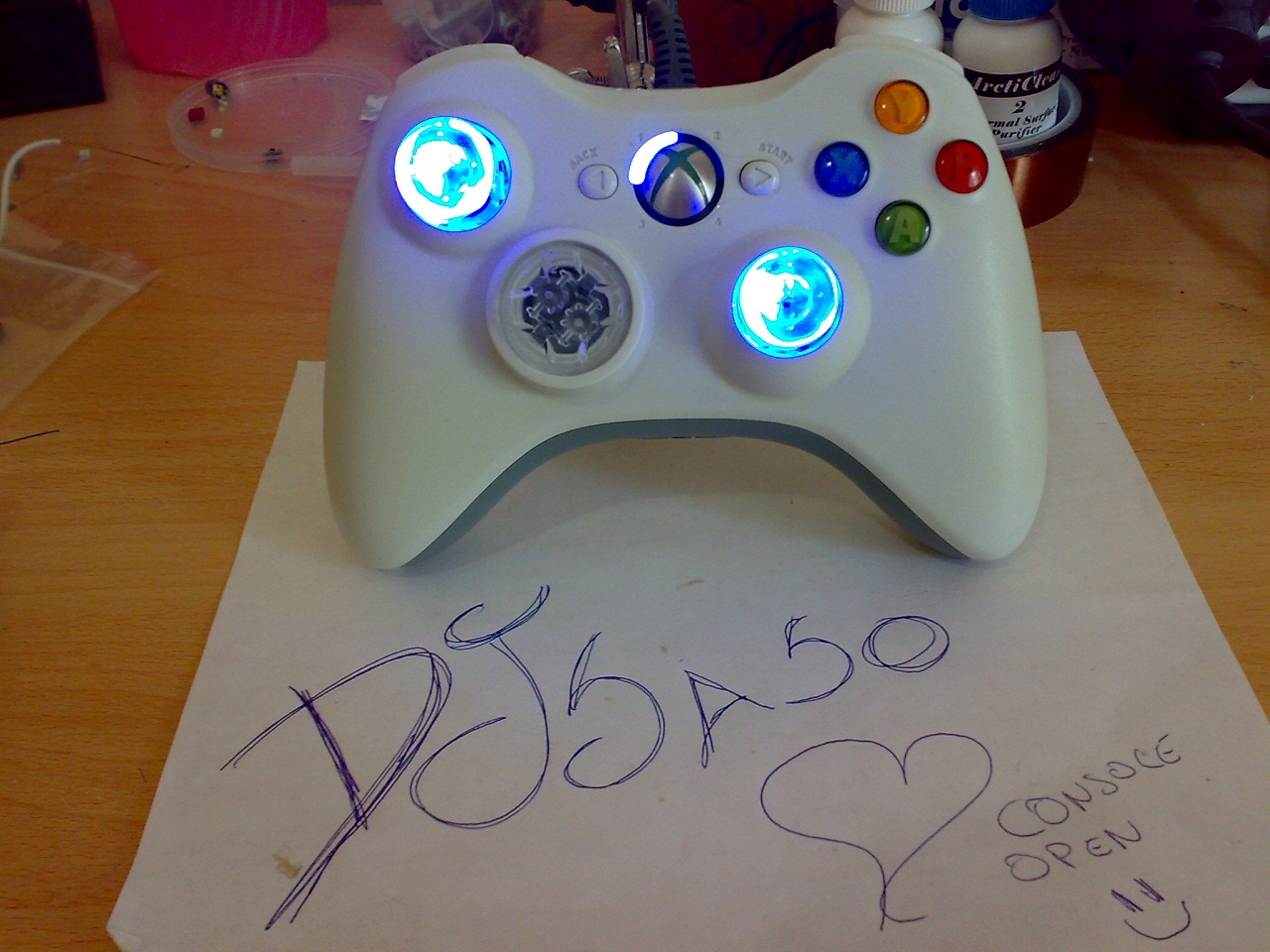

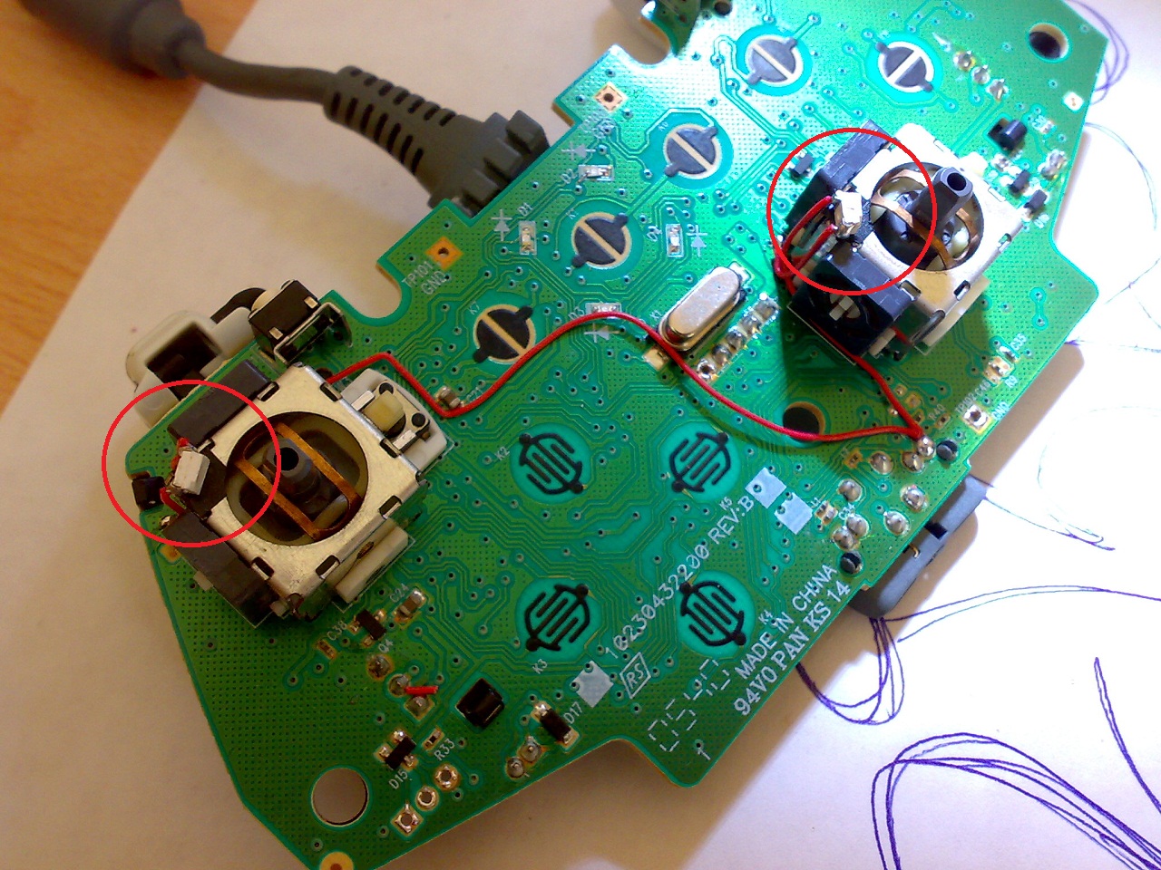

Ecco come si dovrebbe presentare il lavoro
Da notare il verso dei led, che è in direzione del centro del joypad, cosi la sera non da fastidio e fa una luce migliore, è come se il led è incorporato al pad trasparente ed emette luce propria ;)

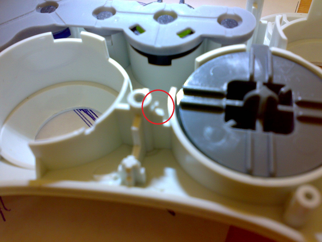

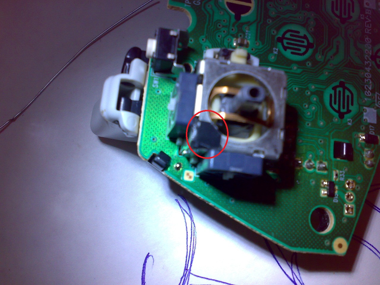

Volevo precisare che per far chiudere bene il joystick bisogna apportare delle giuste modifiche. Dovete tagliare questo punto con un taglierino scendendo di 2mm
Un’altra precisazione. Il filo positivo del primo led che abbiamo montato, va passato dopo del condensatore smd. Nella figura risulta nella parte interna, ma va dal lato esterno di esso.
Se abbiamo fatto tutto bene allora vedremo il nostro joystick accendere in questo modo
Allegato 3337
Anche per oggi missione compiuta!!!;)
