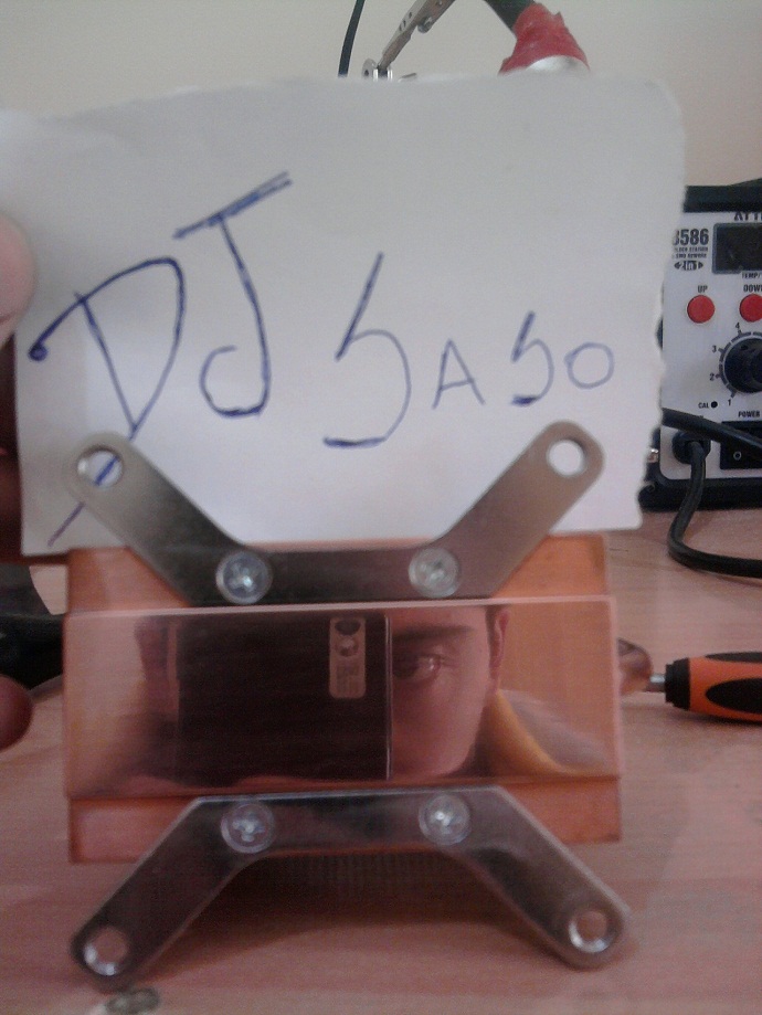

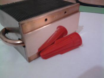

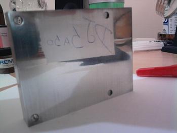

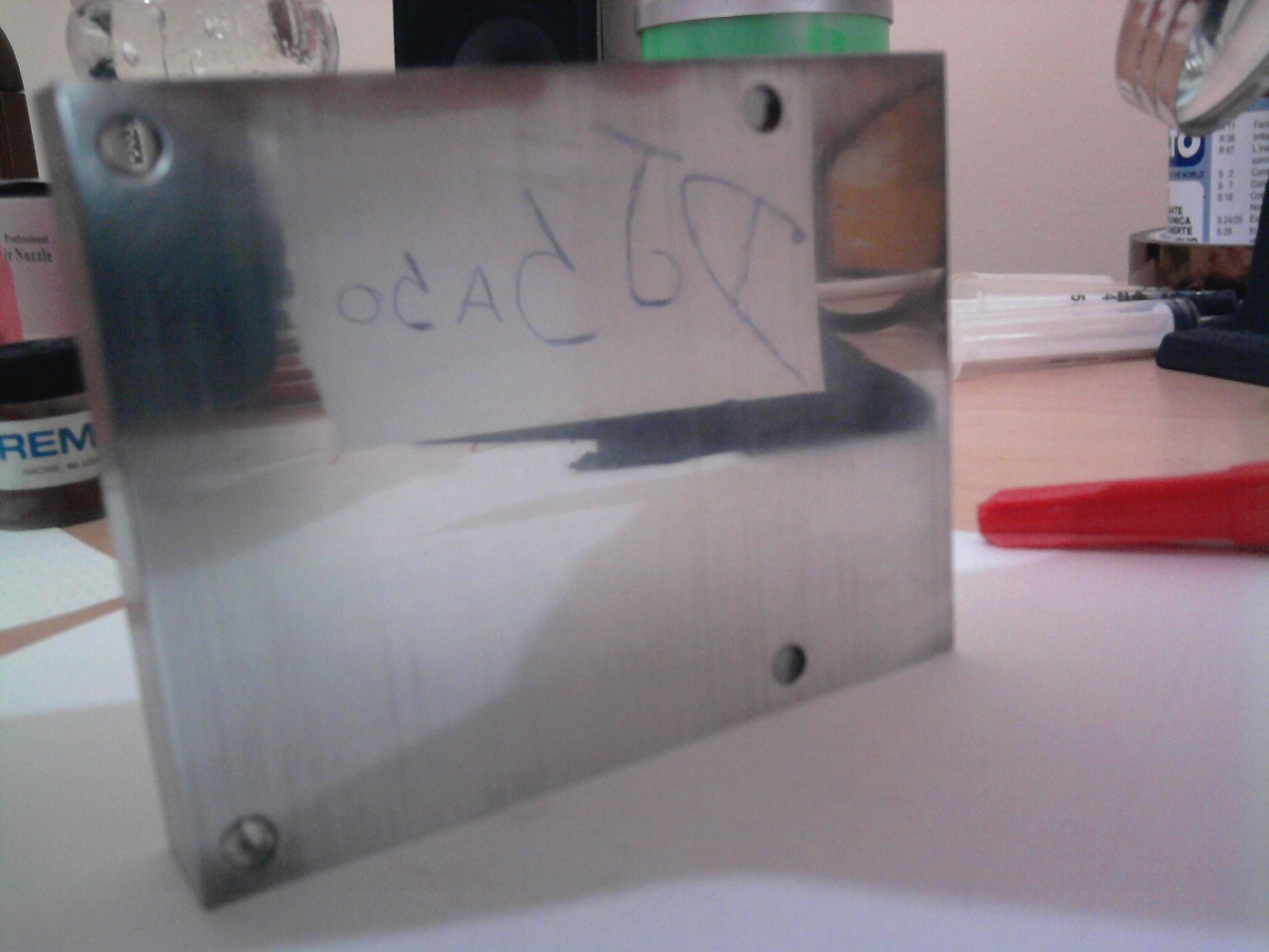

    Ecco il risultato di quello che andremo a realizzare
    [TUTORIAL] Lappatura dissipatore CPU e GPU Xbox 360 FAT-foto20.jpg[TUTORIAL] Lappatura dissipatore CPU e GPU Xbox 360 FAT-foto0332.jpg
    [TUTORIAL] Lappatura dissipatore CPU e GPU Xbox 360 FAT-foto23.jpg[TUTORIAL] Lappatura dissipatore CPU e GPU Xbox 360 FAT-foto0335.jpg

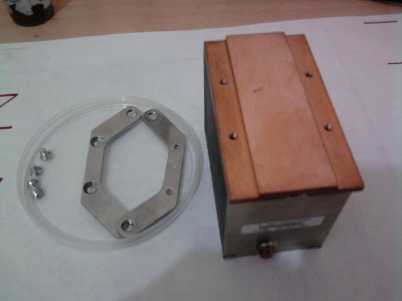

    Allora, per iniziare intanto prediamo il nostro dissipatore della CPU.

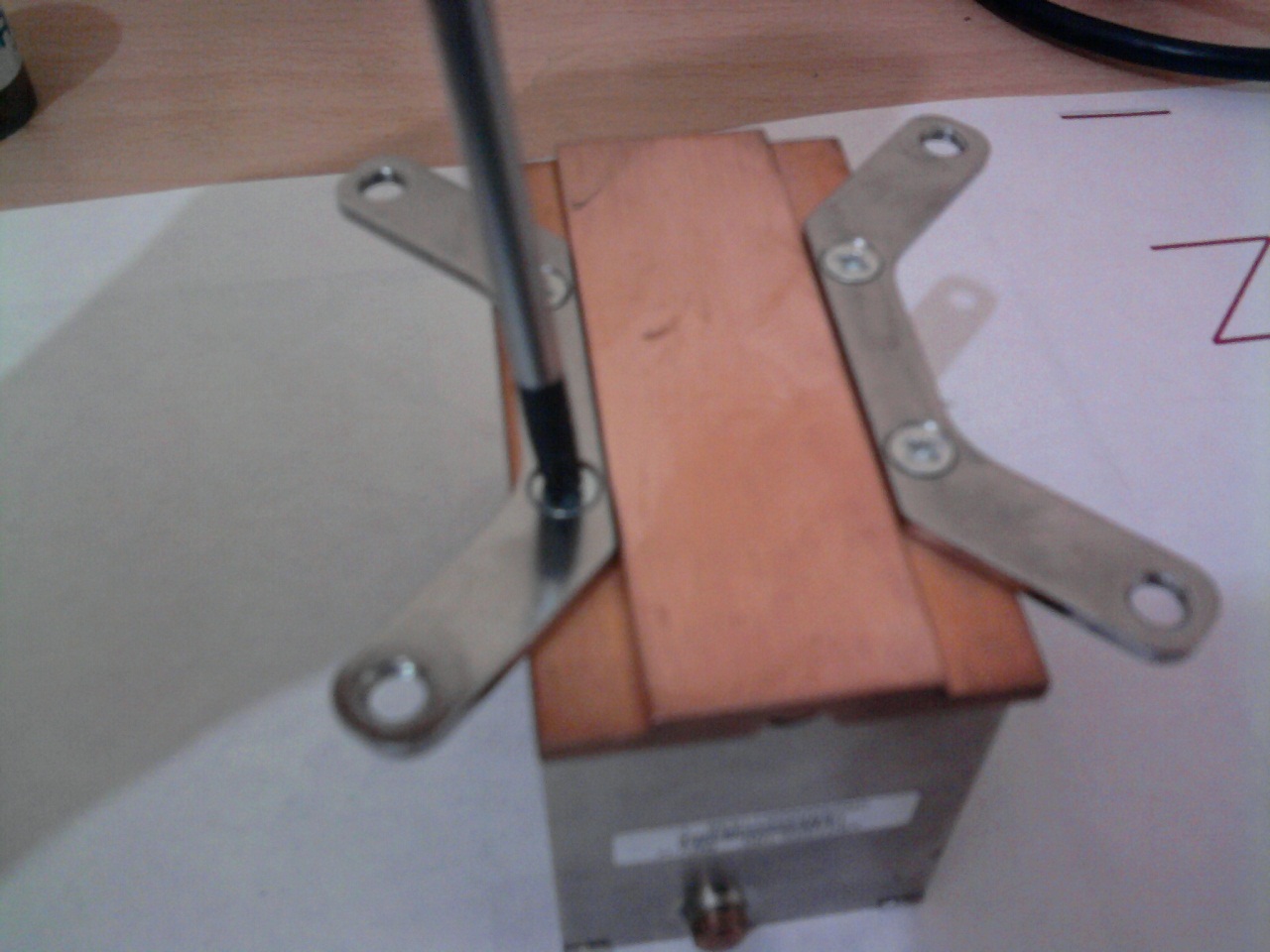

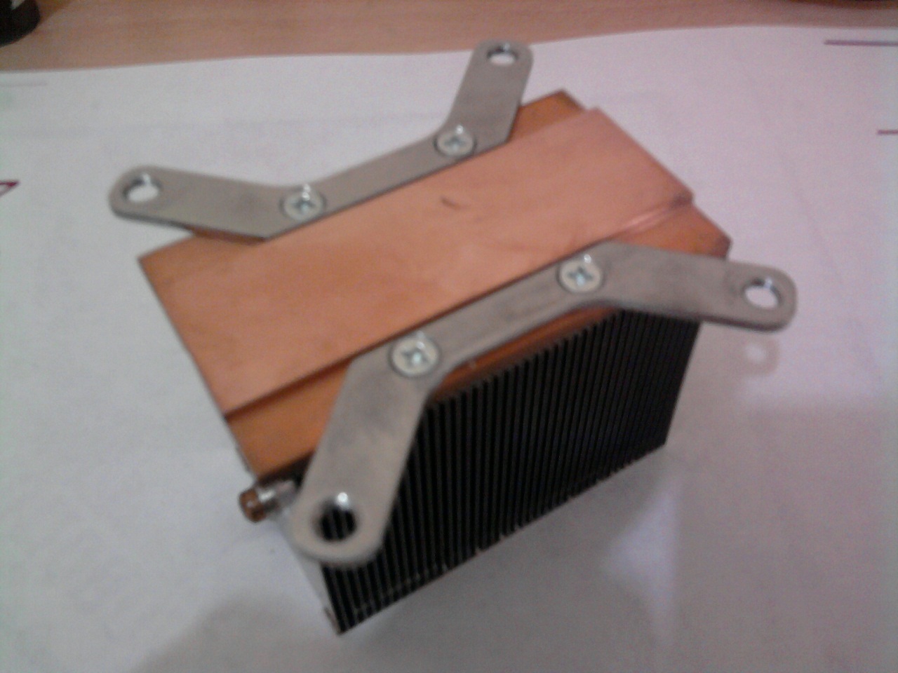

    Svitiamo le viti e eliminiamo le staffe.
    [TUTORIAL] Lappatura dissipatore CPU e GPU Xbox 360 FAT-foto2.jpg[TUTORIAL] Lappatura dissipatore CPU e GPU Xbox 360 FAT-foto3.jpg

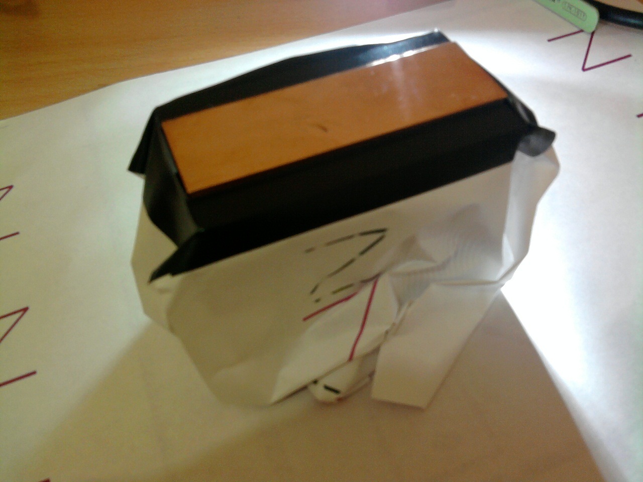

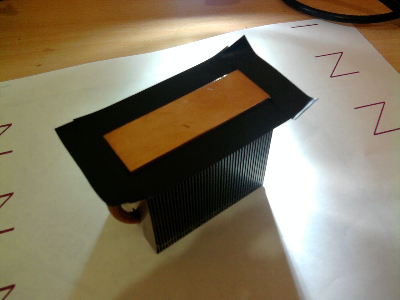

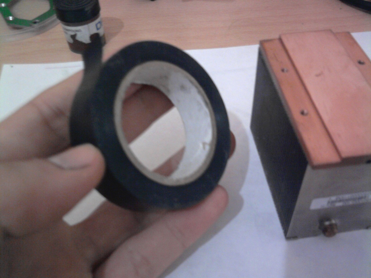

    Adesso mettiamo alle estremita il nastro cosi da coprire i fori e non sporcare tutto.
    [TUTORIAL] Lappatura dissipatore CPU e GPU Xbox 360 FAT-foto4.jpg[TUTORIAL] Lappatura dissipatore CPU e GPU Xbox 360 FAT-foto5.jpg

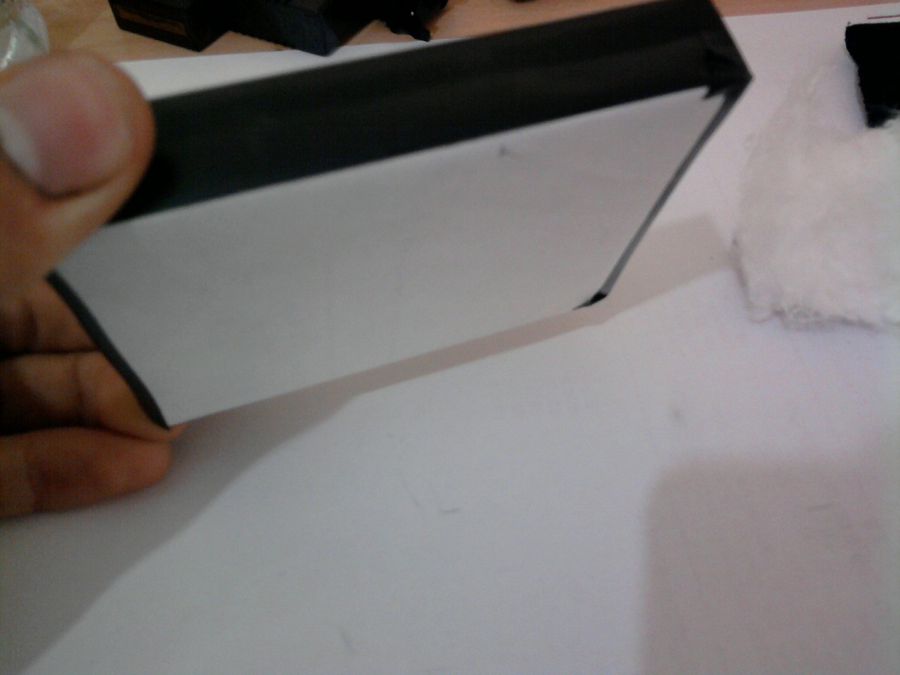

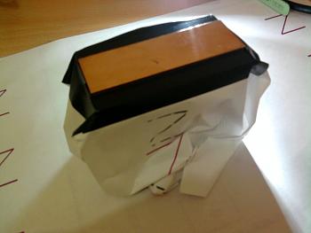

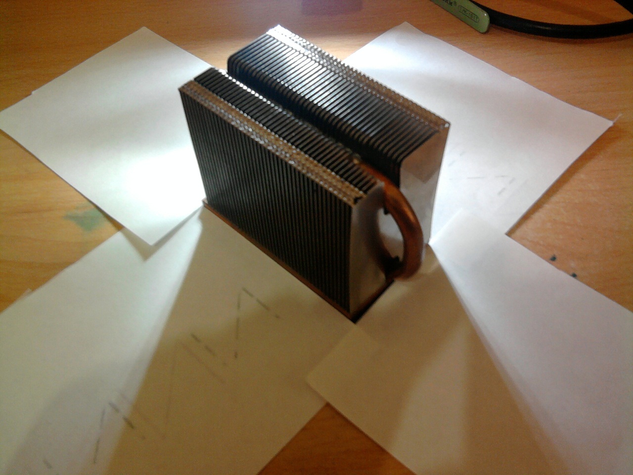

    Tagliare 4 pezzi di carta su misura dei lati del dissipatore e nastrarli in modo tale da lasciare solo la parte che dobbiamo lavorare(vi condiglio di mettere anche un foglio sotto perchè è un lavoro che sporca moooolto)
    [TUTORIAL] Lappatura dissipatore CPU e GPU Xbox 360 FAT-foto7.jpg[TUTORIAL] Lappatura dissipatore CPU e GPU Xbox 360 FAT-foto6.jpg

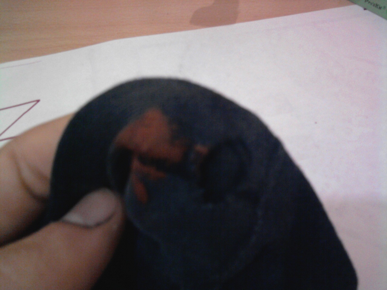

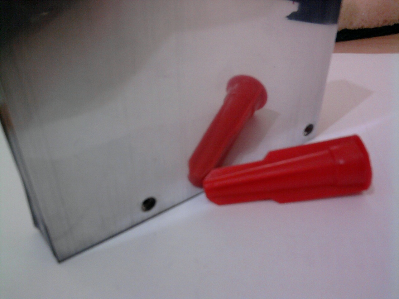

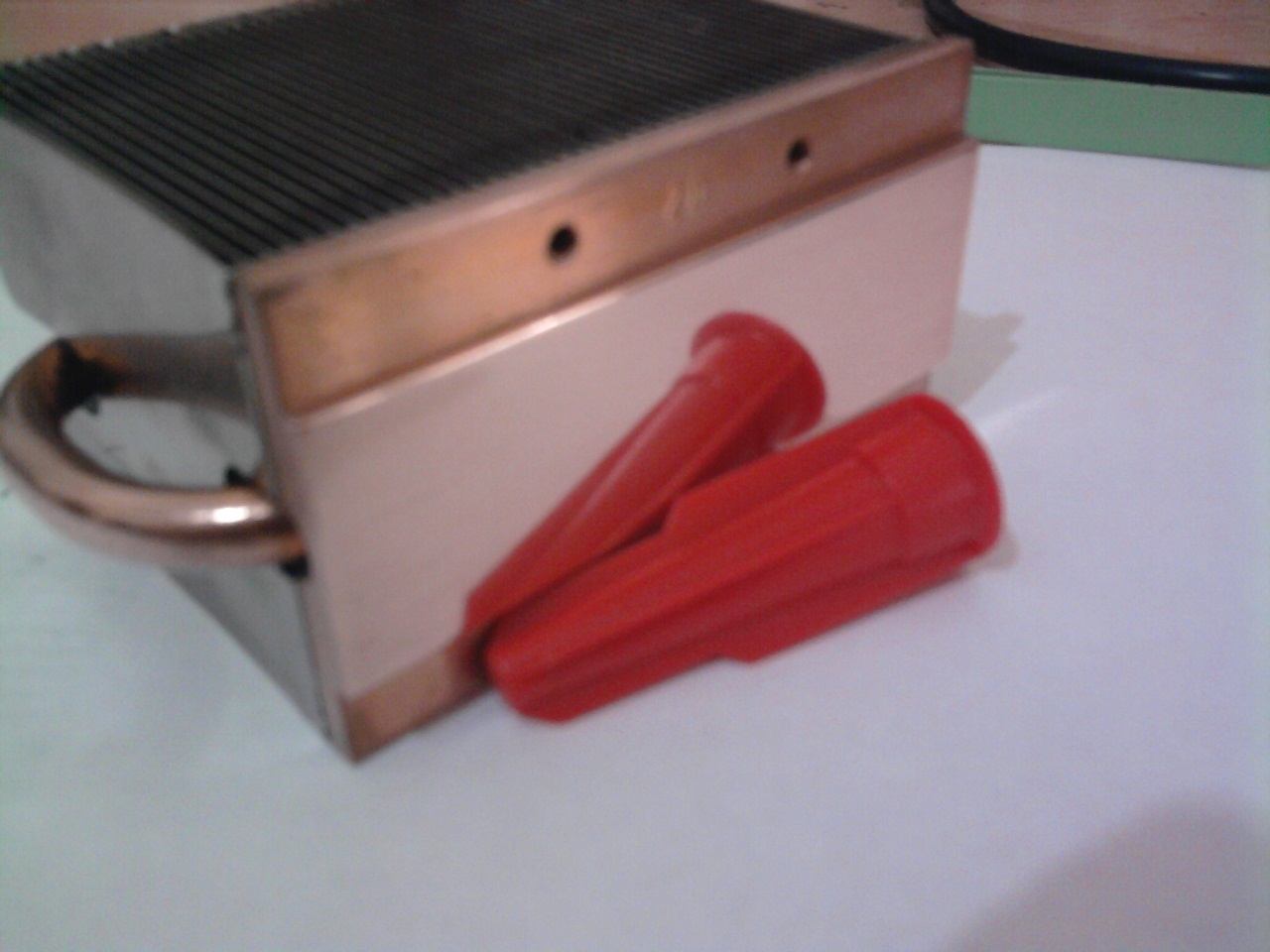

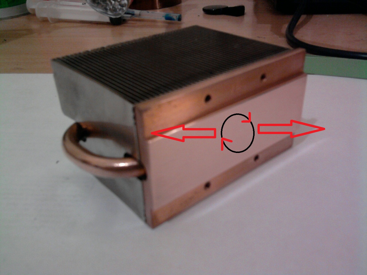

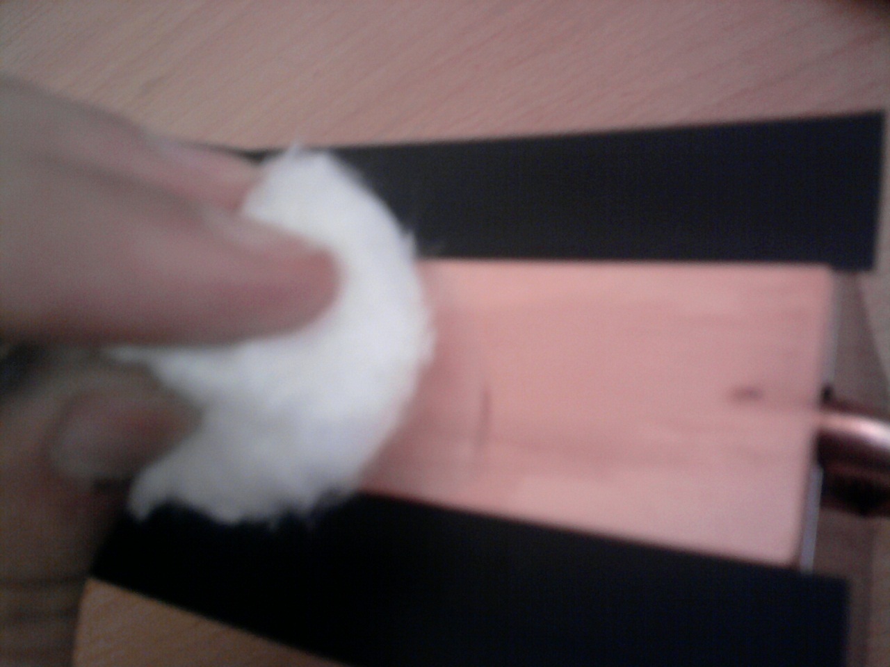

    Adesso mettiamo una modesta quantità di pasta abrasiva sulla pezza e, iniziamo e strofinare in senso circolare e in maniera energica, cosi eliminiamo le righe più grosse. Volevo sottolineare che a noi interessa la zona dei core, quindi non ha senso fare l'intero dissipatore, perchè lo scambio avviene proprio con i core che sono a contatto con il dissipatore. Io l'ho fatto per intero solo per fare vedere in maniera notevole la differenza di un dissipatore originale con i suoi solchi e un dissipatore spianato.
    [TUTORIAL] Lappatura dissipatore CPU e GPU Xbox 360 FAT-foto24.jpg[TUTORIAL] Lappatura dissipatore CPU e GPU Xbox 360 FAT-foto25.jpg[TUTORIAL] Lappatura dissipatore CPU e GPU Xbox 360 FAT-foto0777.jpg
    Adesso prendiamo del cotone e mettiamo ancora della pasta ma questa volta poca quantità, facciamo piano e leggeo. Magari con un poco di acqua è meglio.
    ABBIAMO FINITO!!! SIIIIIIII!!!
    E' una operazione un pò faticosa visto che per fare un lavoro serio ho impiegato 1 ora ma ne è valsa la pena. Come sempre le foto fanno pietà ma con il cellulare non posso fare di meglio; in ogni caso conta il risultato

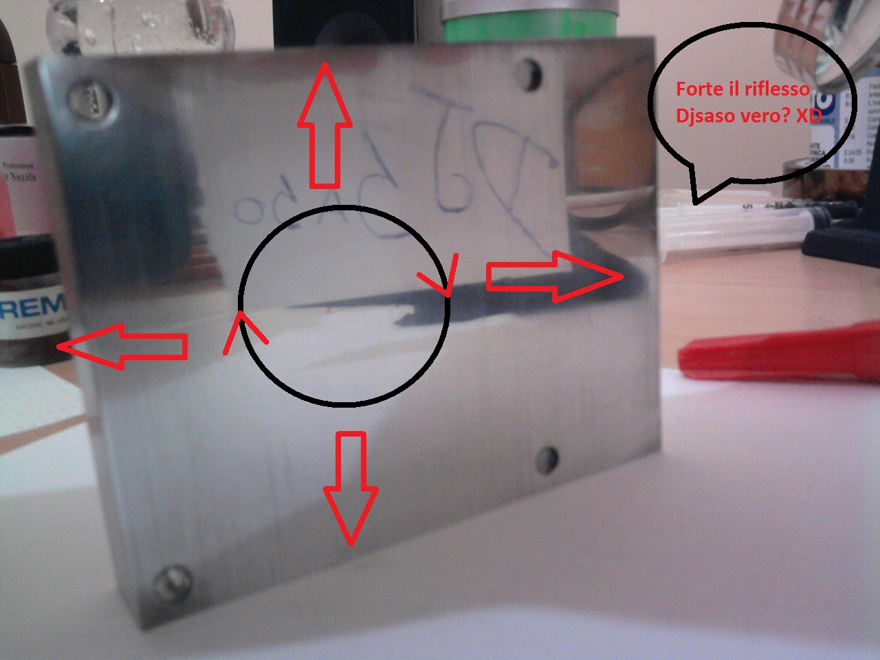

    be i metodi ci sono l importante e il risultato finale,ci sarebbe l alternativa passata sotto il rettificatore poi portarla da un pulimetatore bravo
