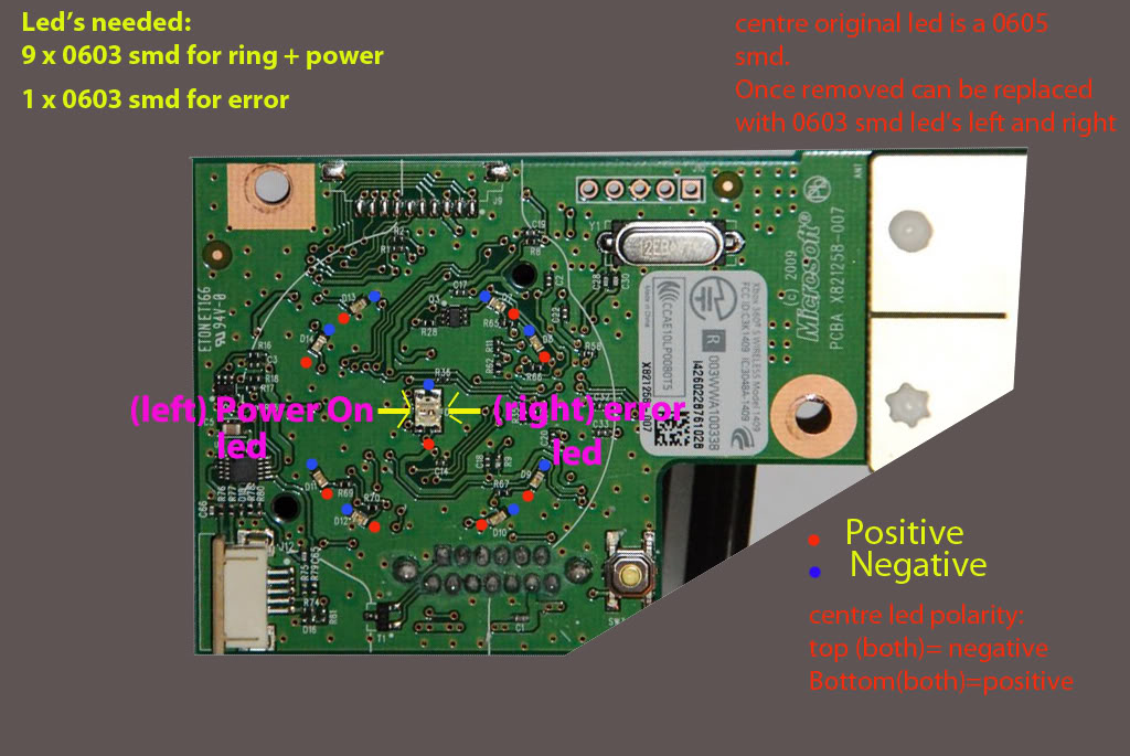

si l'avevo vista questa foto però questi led 0804 non ci sono da nessuna parte
Io li ho presi in cina... cmq qui lo dico e qui lo nego... i 603 vanno bene... un pò di calma e li saldi lo stesso... io l'ho testato senza problemi
ah quindi posso mettere anche i 603 ai led centrali?

Quoto pienamnte Titty per i led 0603. A mio parere sono ottimi, ma il problema non è il tipo di led ma il manico, cioè bisogna prestare attenzione perchè le piste con il calore saltano mooooolto facilmente e danneggi il led. Direi che con 280 °C non fai danni se sta massimo 3 secondi sulla saldatura.

I LED centrali si trovano eccome, solo che i 2012 metrici non sono 0804 ma 0805. Cercate 0805 e li troverete eccome ;)

Sisi lo so, i 0804 non esistono infatti ho preso i 0805
ho scritto solo per puntualizzare...nella guida è stato scritto erroneamente 0804 che appunto non ci sono...tante volte uno volesse cimentarsi nel modding e nn trovasse sti dannati led :P
Si infatti io li ho cercati ovunque quei dannati led per poi arrivare alla conclusione che non esistono e quindi ho preso 0805
comunque, l'importante a mio parere non è il modello, ma le specifiche come tensione e corrente, per il resto un qualcosa da adattare si trova sempre, poi in rete c'è ne sono una marea di posti da dove compreare led SMD a costo bassissimo ;)
