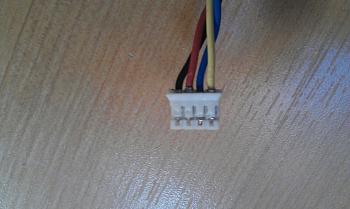

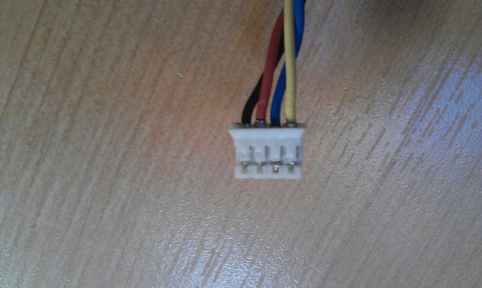

    Ciao a tutti, anche io ho un problema analogo.
    Premetto che ho comprato la console usata e una volta che l'ho accesa le ventole giravano a manetta (il precedente proprietario mi ha detto DOPO che l'ho comprata che ci aveva smanettato per paura dei 3 led rossi). Comunque, dopo averla aperta, ho notato che la piedinatura della ventola interna aveva i cavi invertiti (il giallo al posto del blu). Ho rimesso i cavetti nella giusta sequenza ma niente....NON GIRA LA VENTOLA!! Ho comprato una ventola nuova, ma niente, Alla fine funziona solo alla max velocità con i cavetti invertiti. Non so che fare, mi potete dare una mano?
    2,910
    Citazione Originariamente Scritto da al.krash Visualizza Messaggio
    Posta qualche foto del connettore e della zona delle ventole sulla mobo. Sostituisci il BJT sotto il connettore, perchè quello fa funzionare la ventola. Resto a disposizione

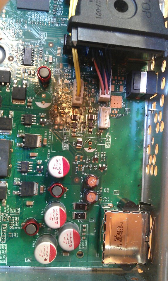

    re
    Spero che si veda bene.
    La prima foto è del connettore della ventola che mi sono trovato, la seconda è della mobo con vista sull'attacco del connettoreProblema ventole-conn.jpgProblema ventole-mobo.jpg

    2,910
    io avevo capito che era una xbox fat, scusa. Ma in ogni caso non vedo nulla da sopra, vedi se riesci a fare una foto sotto, sempre nella zona del connettore.

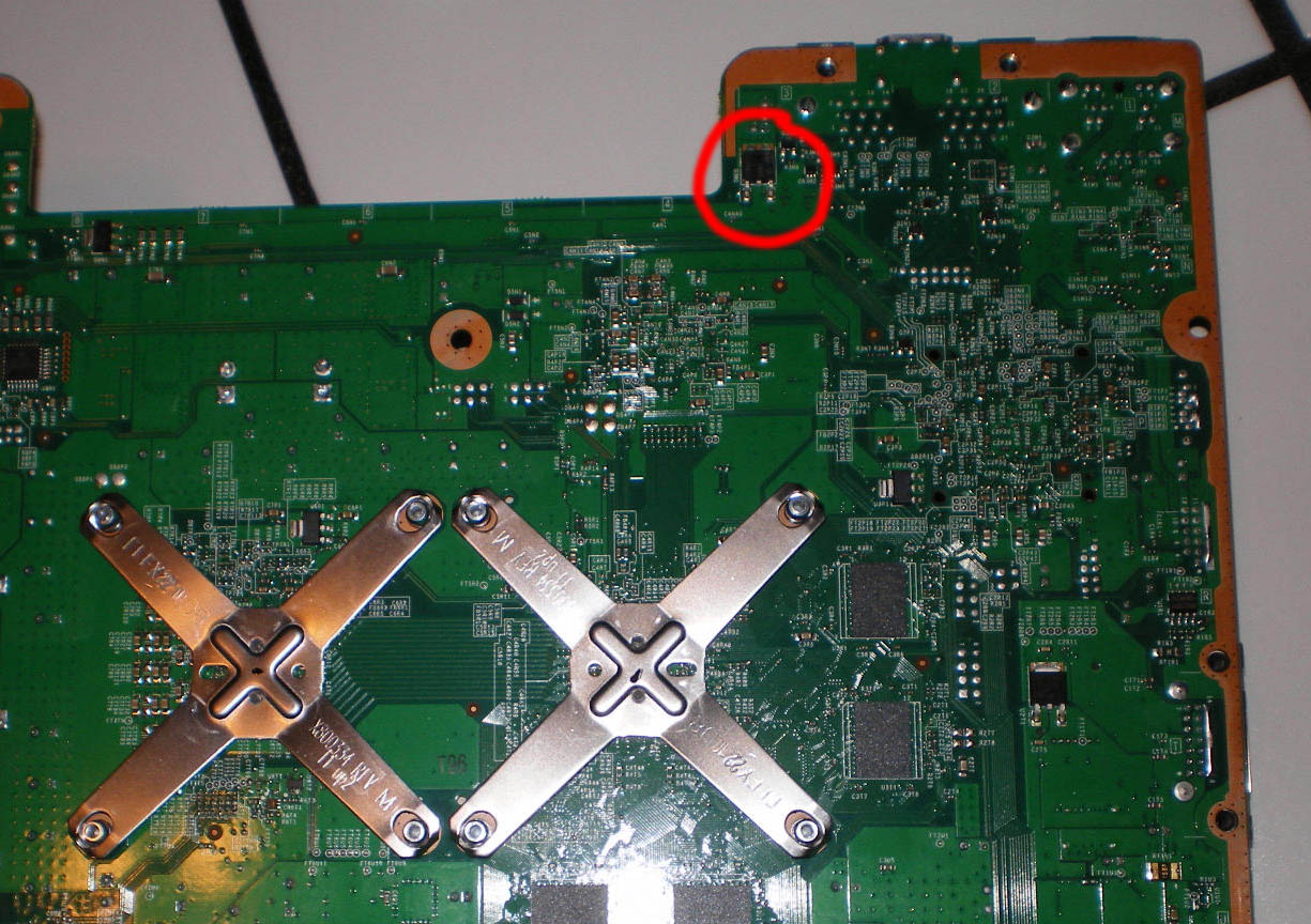

    Io credo di aver combinato lo stesso pasticcio, ma su una fat.
    Con il disponibilissimo Vola abbiamo tentato il fix, ma il transistorino sotto il connettore è andato...
    Qualcuno mi aiuta a recuperarne uno?
    2,910
    Citazione Originariamente Scritto da jkl Visualizza Messaggio
    Io ho una scheda madre giasta, se vuoi, posso dartene uno io lo stacco con l'aria calda ovviamente devi pagarti solo la spedizione. Per essere precisi, mi devi dare il modello del bjt, cosi siamo sicuri che è quello
    jkl
    jkl è offline
    Mar 2012
    70
    Eh.... il problema è che staccandolo si è spezzata la plastichina e non si legge più.
    Penso comunque che il regolatore faccia sempre il suo lavoro, anche se è leggermente diverso da una revision all'altra.
    E' quello della foto, comunque, non ci si può sbagliare.
    Saresti gentilissimo, ci sentiamo in pm per i dati?

    2,910
    Servirà a restaurare a nuovo una jasper jtag liscio...
    Ti ringrazio moltissimo..!
