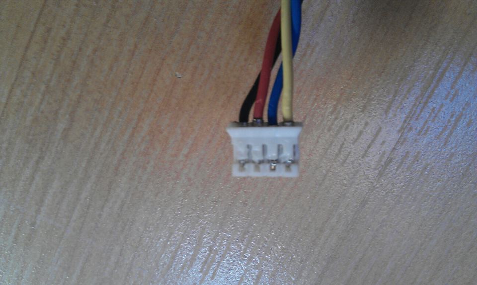

Premetto che ho comprato la console usata e una volta che l'ho accesa le ventole giravano a manetta (il precedente proprietario mi ha detto DOPO che l'ho comprata che ci aveva smanettato per paura dei 3 led rossi). Comunque, dopo averla aperta, ho notato che la piedinatura della ventola interna aveva i cavi invertiti (il giallo al posto del blu). Ho rimesso i cavetti nella giusta sequenza ma niente....NON GIRA LA VENTOLA!! Ho comprato una ventola nuova, ma niente, Alla fine funziona solo alla max velocità con i cavetti invertiti. Non so che fare, mi potete dare una mano?

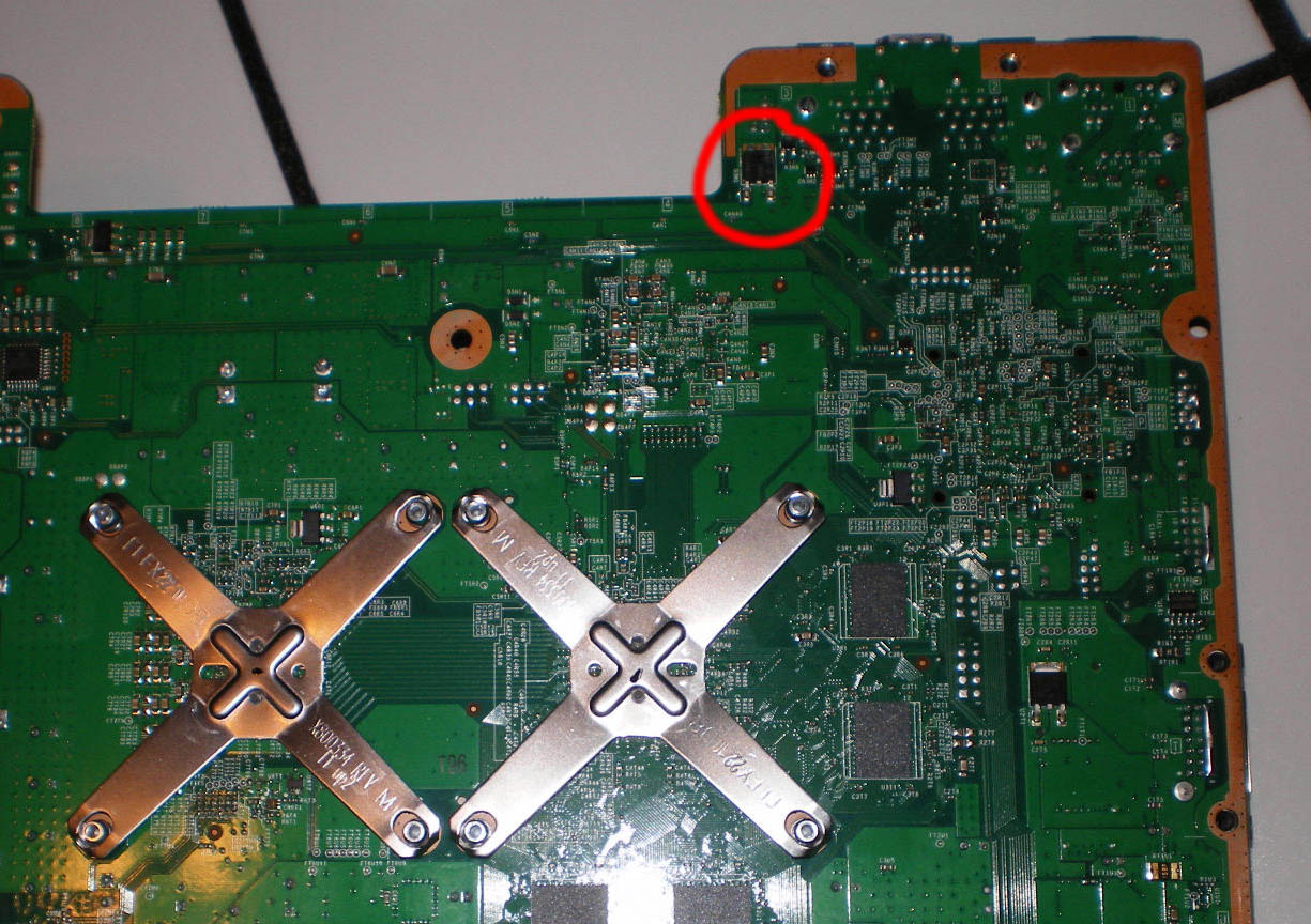

Posta qualche foto del connettore e della zona delle ventole sulla mobo. Sostituisci il BJT sotto il connettore, perchè quello fa funzionare la ventola. Resto a disposizione :)

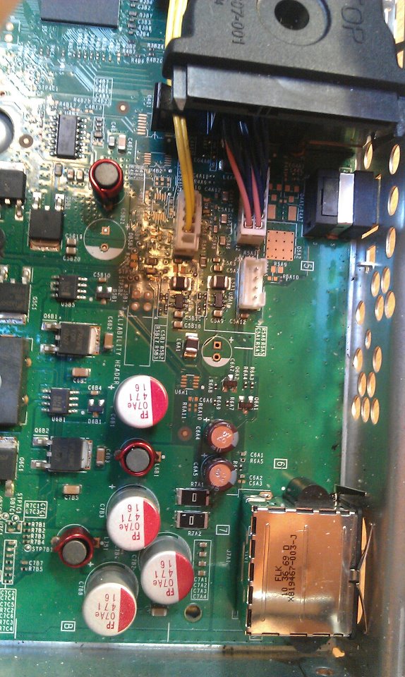

Spero che si veda bene.
La prima foto è del connettore della ventola che mi sono trovato, la seconda è della mobo con vista sull'attacco del connettoreAllegato 3060Allegato 3061
A quale BJT ti riferisci?
io avevo capito che era una xbox fat, scusa. Ma in ogni caso non vedo nulla da sopra, vedi se riesci a fare una foto sotto, sempre nella zona del connettore.

Io ho una scheda madre giasta, se vuoi, posso dartene uno io ;) lo stacco con l'aria calda ovviamente :) devi pagarti solo la spedizione. Per essere precisi, mi devi dare il modello del bjt, cosi siamo sicuri che è quello :)
Eh.... il problema è che staccandolo si è spezzata la plastichina e non si legge più.
Penso comunque che il regolatore faccia sempre il suo lavoro, anche se è leggermente diverso da una revision all'altra.
E' quello della foto, comunque, non ci si può sbagliare.
