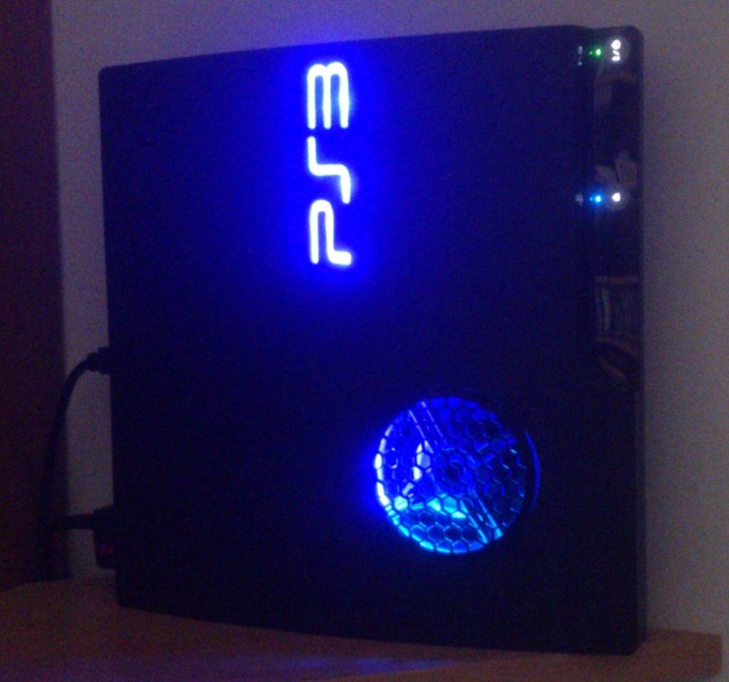

    PS3 Slim 120gb un classico, ma sempre bello!
    Ecco quà la piccolina pronta per farsi ammirare,appena finito, ho il saldatore ancora caldo!

    Bella,mi piace
    anche a me'
    e' da sballo altro che' semplice , pulita e senza tante fronzole.....
    VR
    1,699
    Fantastica davvero, purtroppo io sono per le cose originali esteticamente, ma comunque fantastico effetto bravo

    ah dimenticavo, la differenza di luminosità tra la scritta e la ventola non è per differenza di illuminazione in quanto ho usato gli stessi identici led, cambia solo che alla scritta "PS3" ho aggiunto una struttura auto costruita in plexliglass rivestita dalla carta alluminio adesiva, quindi riflette di più la luce mentre la ventola essendo tutta nera ne assorbe la luminosità avevo pensato di "spruzzarla" di vernice cromata ma oggi erano tutti chiusi causa santo patrono.. semmai in questi giorni!

    Come hai fatto a tagliare così bene la plastica della cover superiore? Ottimo lavoro complimenti
    Ps3 Slim 320 GB CECH-2503B | Cobra Ode | HDD Verbatim 1TB
    Wii 4.3e Waninkoko| BootMii As Boot2 | HDD Verbatim 1TB |
    Jan 2014
    Firenze
    120
    grazie! se intendi la scritta PS3 beh ho un dremel 300 con l' albero flessibile, che devo dire aiuta di molto perchè più leggero e comodo da usare, ho inciso la scritta nel mezzo con una punta da 1,5 o 2 mm non ricordo e poi ho definito con una punta a cono diamantata (se non ho reso l idea ti trovo un immagine) e in fine una scartavetrata con un pezzettino di "120" (la granatura della carta vetro). Ti dico però che forse forse col seghetto ad arco ci stà che venga meglio anche se diventa più lento il processo, io c' ho messo 30 minuti ma anche al minimo della velocità il dremel mi sembrava un po' troppo veloce, se ci stavo un pochino di più in un punto la plastica cominciava a sciogliersi.
