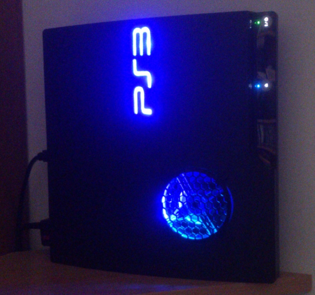

Ecco quà la piccolina pronta per farsi ammirare,appena finito, ho il saldatore ancora caldo! :smug:
Allegato 17264
Allegato 17264
Bella,mi piace
anche a me'
e' da sballo altro che' semplice , pulita e senza tante fronzole.....
Fantastica davvero, purtroppo io sono per le cose originali esteticamente, ma comunque fantastico effetto bravo
vorrei fare una foto migliore, il phone lo permetterebbe anche ma l' immagine pesa troppo e la risoluzione troppo alta, ora smanetto un po' con le impostazione e vedo cosa riesco a fare, poi datemi un consiglio vorrei metterci una pellicola adesiva effetto fibra di carbonio con trama in 3D, sarebbe esagerato ?
Ci sono molte cover in carbonio se e' quella che immagino io per me ' sarebbe na figata, nera e nero opaco carbon
ragazzi ho postato le foto HD in 12 Mp non riesco a settare la fotocamera del mio xperia, sinceramente non l' ho mai quasi usata e manco mi interessa...
ho dovuto postare le immagini su tinypic (grazie per la correzione Razor) si vedono bene ma se si zoomma diciamo che sono troppo dettagliate vabbè meglio che quella prima:

Tommino non intendevo una cover ma una pellicola adesiva di quelle da mettere col phone (poi magari intendi anche tu quelle ma hai usato un altro termine nel caso pardon)
la trama è quella classica 3d del carbonio, per intenderci quella delle prime immagini che spuntano fuori dall amico google se la si cerca.
grazie ragazzi!
ah dimenticavo, la differenza di luminosità tra la scritta e la ventola non è per differenza di illuminazione in quanto ho usato gli stessi identici led, cambia solo che alla scritta "PS3" ho aggiunto una struttura auto costruita in plexliglass rivestita dalla carta alluminio adesiva, quindi riflette di più la luce mentre la ventola essendo tutta nera ne assorbe la luminosità avevo pensato di "spruzzarla" di vernice cromata ma oggi erano tutti chiusi causa santo patrono.. semmai in questi giorni!
sisi ho capito quale intendi....
Fammi un favore,le foto mettile su tinypic
Come hai fatto a tagliare così bene la plastica della cover superiore? Ottimo lavoro complimenti
grazie! se intendi la scritta PS3 beh ho un dremel 300 con l' albero flessibile, che devo dire aiuta di molto perchè più leggero e comodo da usare, ho inciso la scritta nel mezzo con una punta da 1,5 o 2 mm non ricordo e poi ho definito con una punta a cono diamantata (se non ho reso l idea ti trovo un immagine) e in fine una scartavetrata con un pezzettino di "120" (la granatura della carta vetro). Ti dico però che forse forse col seghetto ad arco ci stà che venga meglio anche se diventa più lento il processo, io c' ho messo 30 minuti ma anche al minimo della velocità il dremel mi sembrava un po' troppo veloce, se ci stavo un pochino di più in un punto la plastica cominciava a sciogliersi.
Ancora grazie!
Per seghetto ad arco intendi quello manuale da falegname? Dici che riuscirei a creare qualcosa di decente col seghetto alternativo?
il seghetto alternativo lo escluderei a prescindere, no il seghetto da arco per quanto ne sò è di uso comune tra modellisti e comunque te ne fai un idea andando su google immagini e cercandolo, diciamo che se non hai ne un dremel n
o un seghetto ad arco io ti consiglierei un trapano (possibilmente di quelli dove si regola la velocità) meglio ancora se a colonna così sei libero di muovere la cover con entrambe le mani o semmai fermi la cover con degli stringenti ad un banco/tavolo (ricordati di frapporre degli stracci per non marcare o graffiare la cover con gli stringenti) l' importante è che non cerchi di definire la scritta col trapano ma ricordati di lasciare 0.5/1 mm di plastica per rifinire il tutto a mano con della carta vetrata.
Se non vuoi rischiare di far danni ti consiglio di fare un po' di pratica su qualche pezzo di plasticaccia inutile, ma simile per consistenza..
