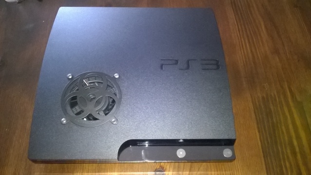

    Ciao amici del forum. Oggi vi posto due foto di ciò che ho realizzato sulla mia slim.
    Io l'ho voluto fare per evitare riscaldamenti eccessivi e per far durare di più la console.
    Ho smontato il case pulito il tutto dalla polvere cambiato pasta termica e tolta la pastella originale
    Ho praticato un foro sul case e messo una griglia nera opaca che si abbina alla scocca e e delle viti da 4mm a brugola testa tonda. Ora mi manca montare il ps360 fan mod per poter controllare la ventola a piacimento. So che ciò si può fare anche da custom firmware però io ho il 4.55 e non voglio downgradare.

    Bravo, gran bel lavoro , pulito ordinato e senza eccessi, mi piace molto
    Ma se hai il 3.55 non devi fare il downgrade aprendo la console e montando un flasher, basta che aggiorno a cfw habib e metti control fan utility
    Solita testa fra le nuvole... Scusami Tommino. il firmware e l'ultimo obbligatorio per il psn il 4.55 XD Si ho voluto fare giusto l'essenziale e farlo meno zallo possibile. Piace anche a me

    Ahhhh, OK
    Allora e' necessario fare il downgrade....

    Ma non bastava infilarci una ventola mmh non ricordo il voltaggio quelle 4x4 o una per notebook non dovevi incidere la scocca. Bella ma ci entra un casino di polvere
    ps. ho visto ora scusate, è la ventola originale della ps3, comunque l'idea della ventola del portatile non è da scartare.

    Piccolo upgrade già che ci sono. La ps3 e sempre così.. L'unica miglioria che feci è stata quella del regolatore esterno per la velocità.. Così da regolare il raffreddamento manualmente.. Posto un video.
