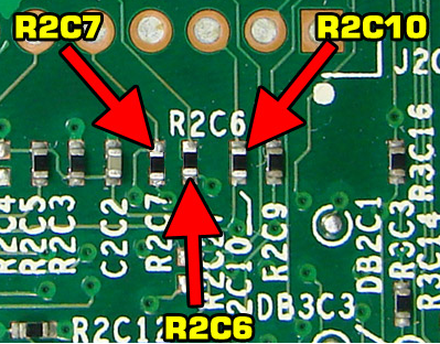

Razorbacktrack
Se è a massa vuol dire che è una v3 o v4,almeno finora è stato con le mie console xD
Scusa Razor, ma se ha il Physon, come cacchio fa a essere una V3 o V4?!?
