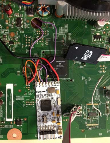

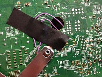

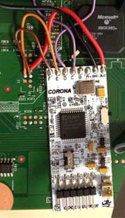

Alcune immagini...
Allegato 11243Allegato 11244Allegato 11245

Buonasera a tutti.. ho chiuso Xbox nel tempo prefissato e sono riuscito ad avere partenze che vanno da 20 sec a 4 minuti.... (forse non il massimo ma per ora più che suff).
