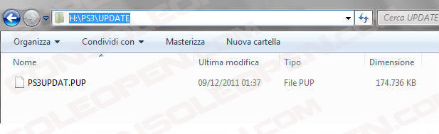

Prendiamo il file e lo rinominiamo in PS3UPDAT.PUP. Copiamo il file appena rinominato nella nostra penna USB Formattata in Fat32 all' interno della Directory PS3\UPDATE (se non ce l' abbiamo creiamo noi il percorso):
Accendiamo la nostra console e andiamo su Impostazioni\Update Sistema e avviamo il nostro Tool come fosse un aggiornamento Ufficiale.

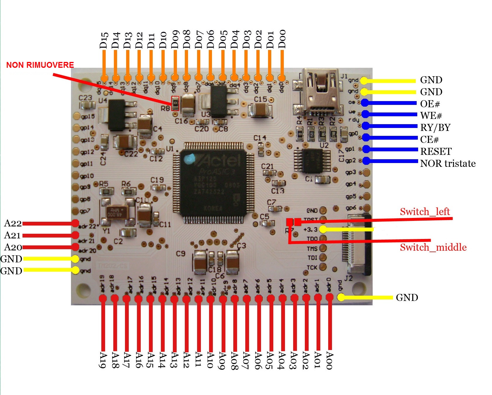

MONTAGGIO PROGSKEET v1.0 e 1.1
Il Progskeet 1.0 e 1.1 si differenziano di poco, le caratteristiche e il Layout del PCB sono pressochè identiche a parte l' aggiunta di alcuni PAD per la variazione della tensione di alimentazione (che noi non useremo e la presenza del pettine da 56PIN per il montaggio dei flat per le NAND e NOR CLIP)
Ecco di seguito i due chip:

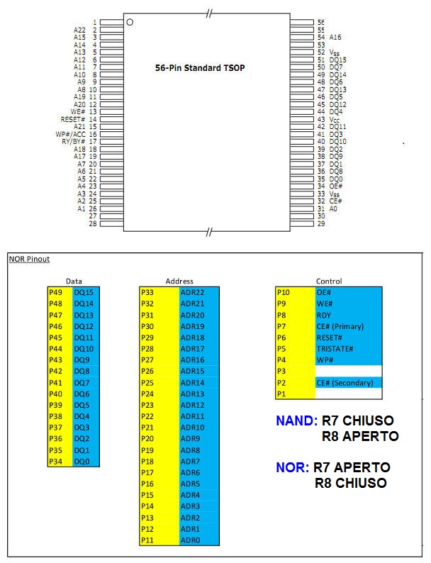

Ritengo opportuno puntualizzare un paio di cose sull' Installazione e sull' Utilizzo di ProgSkeet 1.0: come forse molti non sanno il ProgSkeet ha la possibilità di essere settato in modo da Alimentare lui stesso le NOR oppure no. Questa modalità viene attivata in base allo stato di R7 e R8.
Di seguito riporto come impostare le suddette resistenze in base a quello che abbiamo appena detto:
- Modalità Stand Alone: R7 e R8 sono chiusi
- Modalità Standard: R7 è Chiuso mentre R8 è Aperto
Per prima cosa installiamo il Progskeet sulla nostra console... vi lascio lo schema generico relativo al pinout della NOR. Come potete notare dallo schema vi suggerisco di utilizzare una alimentazione e una massa esterna per la NOR in modo da rendere la lettura\scrittura migliore e più Stabile.
Qualora vi servissero i punti alternativi delle varie Schede Madri vi invito a consultare il sito Ps3 DevWiki: CLICCA
Io per esempio utilizzo il Chip con uno Zif56 esterno (come riportato in questo tutorial: CLICCA) quindi DISSALDANDO le NOR ma comprendo che non tutti sono disposti a seguire questa soluzione alquanto complessa...
Se abbiamo un Progskeet 1.0 prima cosa CHIUDIAMO R7 e R8 e proseguiamo i collegamenti come da schema (per Progskeet 1.1 non dobbiamo far nulla in quanto tali punti sono già Chiusi):

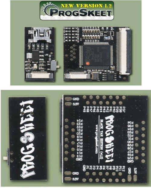

MONTAGGIO PROGSKEET v1.2
Il Progskeet 1.2 si differenzia dai predecessori per molti miglioramenti. Andiamo da una revisione totale del chip all' integrazione dei vari fix per la stabilizzazione della scrittura NAND e NOR.
A parte questo piccolo accorgimento non c'è altro da fare se non installare il chip seguendo lo schema sottostante (clicca sull' immagine per ingrandirla).

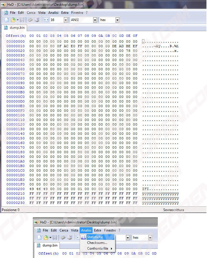

Andiamo ora sulla parte relativa alla gestione della NOR e andiamo ad eseguire un DUMP del CFI... in questo modo capiremo se l' installazione che abbiamo fatto è corretta:
Successivamente passiamo al DUMP vero i proprio della NOR:
Una volta completata la lettura avremo il nostro DUMP pronto per il passo successivo... la verifica della sua validità:

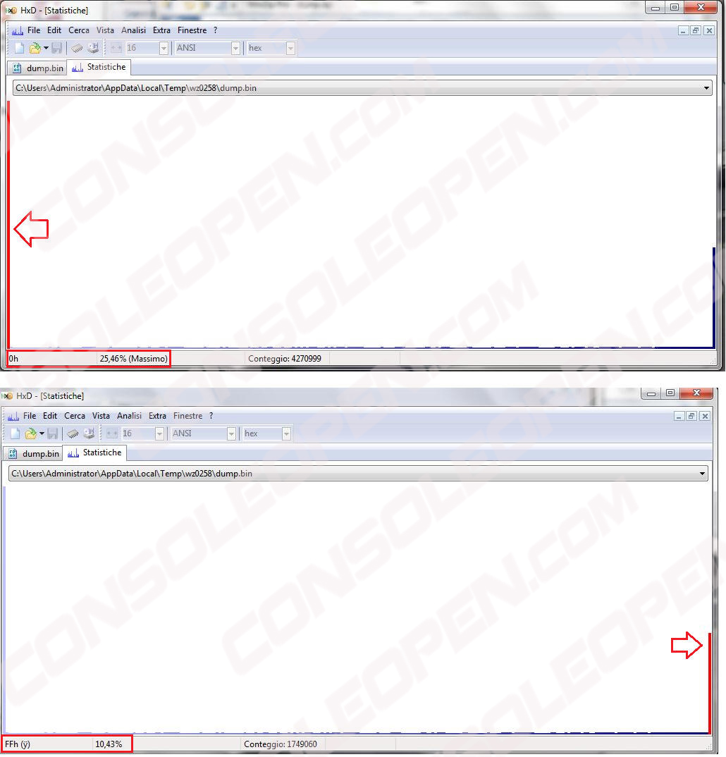

Apriamo il programma HxD e selezioniamo il Dump appena eseguito e andiamo su Analisi\Statistiche:
E controlliamo i valori massimi rilevati nei valori 00 e FF:
Saremo in presenza di un Dump corretto quando i 2 valori controllati rientreranno nelle tolleranze di questa tabella:
Per una analisi più precisa e veritiera del vostro dump vi invito a fare riferimento alla nostra guida: CLICCA

Prendiamo il CFW 4.xx e lo rinominiamo in PS3UPDAT.PUP. Copiamo il file appena rinominato nella nostra penna USB all' interno della Directory PS3\UPDATE:
Inseriamo la penna USB nella porta USB DX della console (quella più vicino al lettore BluRay) e accendiamo la Ps3. Completiamo l' Installazione seguendo le istruzioni che compariranno a video della Console.
