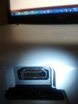

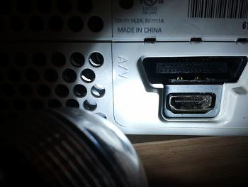

    E la parte di sotto ? Così fai vedere solo i pin superiori

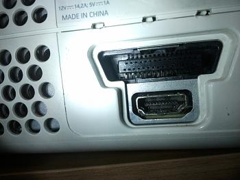

    ecco a voi
    Prova a pulire i pin
    Hdmi..se ha preso un pestone e si sono spaccate le piste dietro fra il pin header e la mb allora stai fresco ci vuole un modder con le palle per andare a lavorare l'i dentro oppure puoi sempre provare a mettere la mb (dalla parte del connettore, non tutta intera) in forno preriscaldato a 350° per un minutino...con i guanti la tieni 30 sec da un lato e 30 dall'altro il più vicino possibile alla resistenza del forno........ così facciamo anche il pasticcio di xbox

    Se osservi bene la foto alcuni pin di sotto sono leggermente piegati e quindi non contattano. Con qualcosa di appuntito ti consiglio di ri-sollevarli.
