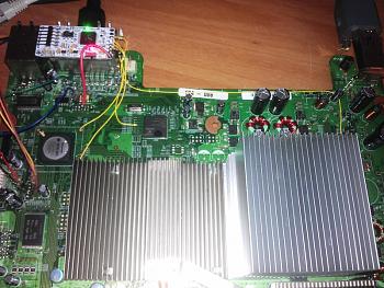

    Ho installato il coolrunner rev C su una Falcon con dash 13599. Dopo l'installazione e dopo aver letto due volte la nand ho creato lo xell. Faccio partire la xbox glicha normalmente all'infinito.. Da cosa può dipendere?

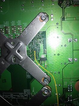

    Cambia la posizione del chip, oppure prova ad llungare o cambiare posizione al cpu rst, magari posta anche una foto

    Ok il cpu reset per allungarlo devo installarlo sotto. Domani provo dopo metto le foto. Grazie per avermi risposto..
    NB: di solito le phat partono subito...

    Di solito...Ma ogni console è diversa e quindi può capitare ci sia da lavorarci un pò di più

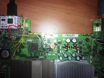

    ecco le foto...

    Ho provato ad allungare il cavo ma non è cambiato nulla...
    Ho montato lo squirt ma è peggiorata...

    ma perché hai il led verde che rimane acceso? dovrebbe accendersi solo quando tenta il glitch

    Il glich funziona è la foto che ho scattato durante il glich...
