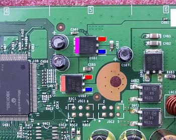

    si dopodichè misura i valori delle tensioni in standby, soprattutto quanti volt ti da tra il capo sinistro di R4B24 e massa. assicurati di non avere le linguette delle usb in corto o che non siano rotte

    allora ne da pad ne da eject ho cambiato modulo rf ma nulla quando inserisco lalimentatore le ventole cercano di girare un po la stessa cosa quano lo scollego poi ho trovato una resistenza ma non riesco ad inserire foto che penso sia stata cambiata e non da valori esatti se riesco metto fotoxbox fat jasper nopn accende-standby_voltages.jpg e simile sulla jasper
