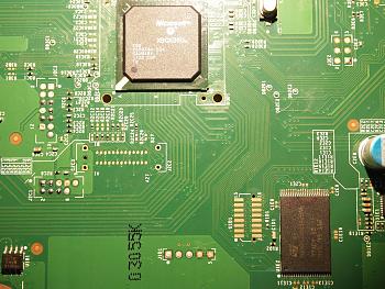

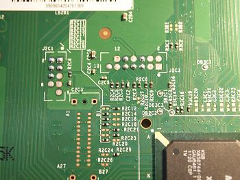

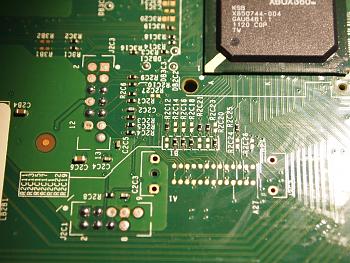

    ecco le foto
    errore lettura nand-pc071134.jpgerrore lettura nand-pc071135.jpgerrore lettura nand-pc071136.jpg

    ho fatto le foto così per la richiesta di zeruel
    armand il reader è stato messo e rimosso tre volte, tutte e tre le volte dava errore.
