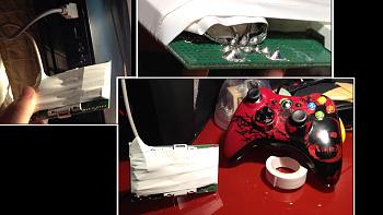

    se hai un modulo rf e 2 diodi e sai fare 4 saldature puoi farlo a costo zero e funzionerà meglio di qualsiasi adattatore clone

    Scusate l'intromissione. DevilIce potresti spiegare come fare? Sarei piuttosto curioso

    ecco la guida
    InfoStyle: Usare il joypad wireless xbox 360 su pc senza comprare il ricevitore microsoft
    ed ecco qui quello che ho fatto io
    una volta che lo inserisci al pc verrà riconosciuto come periferica e tramite driver modificati sarà come un coso che si acquista
    con la differenza che il modulo rf è originale microsoft, dunque tutte le varie problematiche che esistono sui cloni, con questo non ci sono
    non si accenderà nessun led quando si collega
    sto però pensando di metterne uno esterno tramite 3,3v o fare qualche collegamento ai led principali
    per ora lo sto usando per ghost recon online
    e anche se ghost recon online non supporta il joypad
    uso un programmino di nome x-padder che emula i tasti di tastiera e mouse e li assegna al joypad xbox 360
    in questo modo posso giocare a qualsiasi gioco anche se esso non ha la funzione nativa di supportare il joystick
    Ultima modifica di DevilIce; 12-11-12 alle 00: 54
