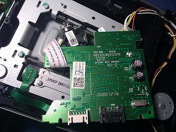

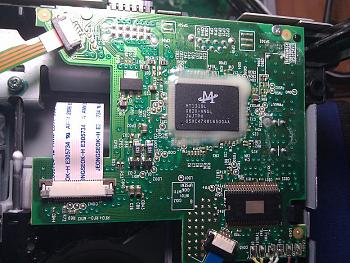

    Posta foto del modello di lettore e del PCB (fronte e retro).
    88
    Ok, stasera come ho la possibilità di metterci mano posto le foto. Ora sono a lavoro.

    Allora queste sono le foto del pcb, la dash è stata aggiornata da 13146 a 13599
