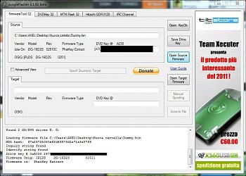

    ci puoi linkare una foto dell etichetta del lettore e uno screenshot di jungleflasher?

    Anteprime Allegate Anteprime Allegate [Info] Lettore 16D2S su Slim-uploadfromtaptalk1350606500730.jpg

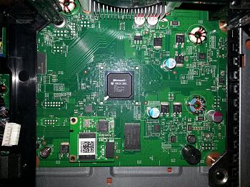

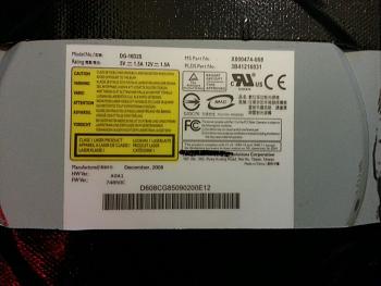

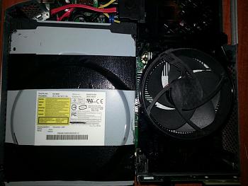

    Ecco il resto...
    Anteprime Allegate Anteprime Allegate [Info] Lettore 16D2S su Slim-uploadfromtaptalk1350606934332.jpg   [Info] Lettore 16D2S su Slim-uploadfromtaptalk1350606943982.jpg   [Info] Lettore 16D2S su Slim-uploadfromtaptalk1350606954834.jpg
