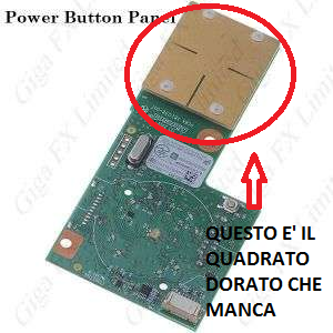

    ragazzi mi è successa una cosa strana ho aggiornato il karnel della mia xbox slim e va tutto bene non mi da nessun problema fila tutto liscio ma quando finisco di scrivere la nand da xell e riavvio la console che sia avvia meravigliosamente sorge un problema non sincronizza più i joystick ho fatto delle prove con un altro joystick e non lo prende neanche ho provato il mio joystick su una altra console e va bene quindi ho preso in prestito un modulo rf lo messo nella mia slim è il mio joystick funziona quindi è il modulo rf.
    la mia domanda siccome in rete lo trovato ma è senza quel quadrato dorato (vi metto una foto e vi evidenzio quale quadrato dorato intendo) XBOX360 SLIM problema modulo rf sincronizzazione joystick-immaginejth.pngvorrei sapere se è quello il pezzo che fa si che sincronizzi il joystick e ditemi anche se qualcuno di voi c'è la un modulo rf grazie

    Il tasto per il SYNC è quello in basso a destra.

    quello è il modulo radio frequenza, se manca la console non invia ne riceve segnali...

    Precisamente quella che manca è l'antenna

    ok grazie a tutti ragazzi mi ritengo soddisfatto delle risposte e mi avete chiarito che quel quadrato serve per invio e ricezione segnali per me potete chiudere grazie ancora
