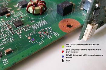

    Posto il pinout di eject,sync e power dato che sto accellerado i tempi della realizzazione di un laptop (anche se so che i pinout per sync e eject ci sono già , ma non si sa mai ) :
    Se avrò altri pinout li aggiungerò in questo thread

    Prego. Comunque ricordo che il modulo rf serve per collegare i joypad wireless

    Va detto però che se accendi la consolle mettendo a massa il pin del power senza collegare il modulo rf, spesso ti partono le ventole al massimo.
    Solo con corona
    si vero! ho provato io una volta per sbaglio a togliere il modulo! ventole al massimo!
