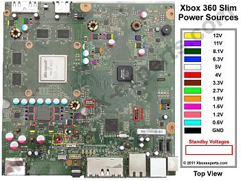

    vuoi saldare un cavetto su scheda madre per prendere le alimentazioni corrette?
    lo schema lo trovi qui:
    Serial ATA (SATA) power connector pinout and wiring @ pinouts.ru
    le alimentazioni su scheda madre le trovi anche qui su open.

    è meglio quello segnato di giallo o quello di rosso? sono entrambi vicino a dive vorrei mettere l'Hard-Disk.. quale mi consigli di usare??
    Posso saldare solo il +5V e la Terra o sono obbligato a saldare anche il 12V?? e il 3.3V?

    tombolo
    47
    Come alimentare un Hard-Disk esterno direttamente dalla XboxSlim-6953222390_81cf024dcd_b.jpg
    spero si veda..

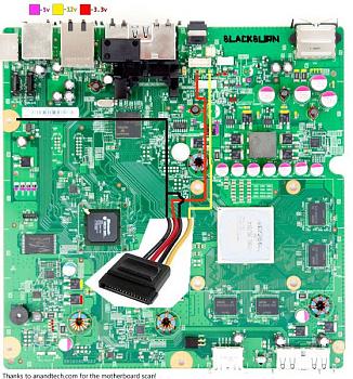

    ok si vede cmq io farei cosi:
    Come alimentare un Hard-Disk esterno direttamente dalla XboxSlim-pointso.jpg
    oppure prendi la 5V dalla sezione cerchiata in giallo del tuo allegato (pallino bianco) cavo rosso del molex .
    i 12 volt prendili dove ti è più comodo tanto vengono dati solo all'avvio della consolle (cavo giallo)
    per la massa credo che non ci siano problemi...

    bella domanda....fonderla no ma sicuramente 2 hd consumano un pò di più... alla peggio puoi usare un alimentatore di una Phat con cavetto adattatore per Slim... io di solito uso quello delle xenon che ha 203w e 16,5A.
    @zeruel85 grazie , ma ce ne vuole per essere preparati... ad ogni modo per Maskioone non fare nulla senza postare uno schemino di come installeresti 2 HD perchè devi considerare che c'è anche il cavetto dati da collegare....

    ok cmq se non ricordo male il wasabi ha un cavo e-sata esterno per i dati quindi eventualmente l'HD interno verrebbe collegato da un cavetto E_SATA/sata che deve entrare nell'Xbox... un pò articolata la faccenda!!
    per le alimentazioni ti bastano i 5V e il GND non servono i 12 V.
