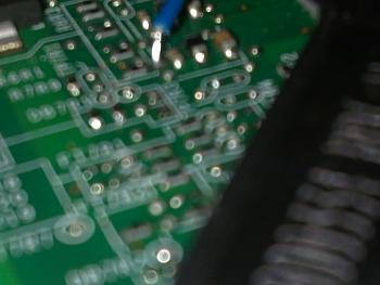

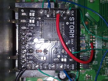

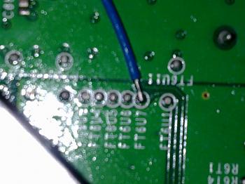

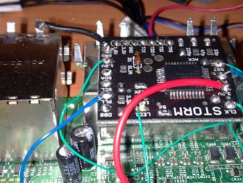

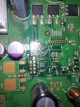

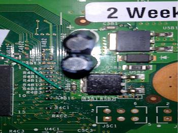

    fai foto dell'installazione
    Netkar likes this.
    Napoli (Capodichino)
    896
    ecco le foto:
    3,038
    rifai le saldature
    Palermo
    1,332
    anche se non si capisce molto...si, rifai le saldature
    Treviso (TV)
    15,952
    A me non piace la saldatura del reset, quella sul chip. E poi non capisco bene, hai attivato il condensatore da 220? Per me è troppo su phat, io metterei o nulla o 33 o 47 al massimo..
