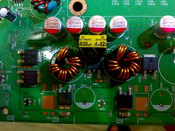

    ragazzi si sono gonfiati i condensatori sulla scheda madre xenon. Ora devo sostituirli e mi chiedevo se posso cambiare il condensatore giallo con uno di quelli sopra grigi. Il mio dilemma è la tensione perchè il nativo è un 820uF 4V, mentre quello che voglio piazzare è di 821uF 2,5V. Se lo monto potrebbe implodere o aspetto e compro proprio il suo?

    Io ti consiglierei VIVAMENTE di comprare proprio il suo.

    mettine uno della stessa capacità di un voltaggio uguale o superiore a4v, il tuo non va bene.
    2,911
    ok roger ricevuto ne metto uno uguale o superiore di voltaggio, stessa cosa che avevo pensato io grazie a tutti
    2,911
    condensatori arrivati e montati, alla grande!
