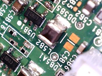

    AGGIORNAMENTO:
    oggi mi sono arrivati i regolatori e li ho sostituiti però il problema è rimasto ovvero in uscita dalle induttanze ho 0,30 v invece degli 1,8 e 3,3 che sono gli stessi che ho al pin 8 del j2c3 . Inoltre u5b1 continua a scaldare.
    A questo punto ho isolato il circuito come suggerito da pocoyo2 e allora ho le tensioni corrette (1.8- 3,3) segno che i regolatori funzionano.
    Quindi il problema è a valle cioè tra il regolatori e l'Hana. Qualcuno ha mai sostituito un HANA?

    AGGIORNAMENTO:
Nome: regol.jpg
Visualizzazioni: 18
Dimensione: 72.6 KB
    P.S. questa è la scheda "fulminata" quella di apertura del topic.

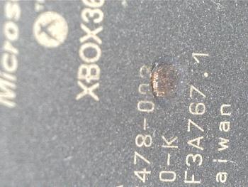

    ieri sera ho guardato tutto con il microscopio e mi sono accorto che l'hana aveva una chiazza di un colore leggermente più scuro del solito grigio antracite ed in più c'era una leggerissima inarcatura del silicio... ho tastato con una pinzetta ed è saltato via del silicio "cotto"... ora ho una scheda con regolatori nuovi e hana bucato ^-^
    allora si deve provare a sostituire il chip. Si deve prendere da un altra scheda perchè non credo li vendino come le GPU....
Nome: hana.jpg
Visualizzazioni: 28
Dimensione: 252.5 KB
    se mi dici l asigla io ne ho un po gia repallati .
