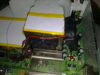

    tutte le temperature riportate erano senza lettore...ecco qua..2 ventoline sceme attaccate al mosfet che sta vicino le ram visibili sulla parte superiore..quindi a 12V

    LOL la chiudi così?
    3,038
    di fabbrica va male..così ho 20 gradi in meno..secondo te che dovrei fare? do una sistemata ai fili e la chiudo

    bella idea...hai aumentato il convogliatore con dei cartoncini così, le ventole interne aiutano ventole esterne a cacciare via l'aria...bravo

    Grazie ho messo un pò di nastro kapton che regge le alte temperature tieni conto infatti che il flusso delle due ventoline soffia verso l'esterno, quindi il flusso è concorde con quello originale della xbox
