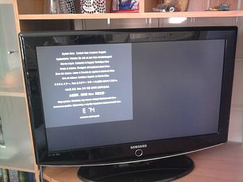

    niente ragazzi errore E74 codice secondario 1022 ??? GPU quindi cotta?

    ecco cosa mi da:
    problema GPU su XBOX FALCON :)  X810480-003-foto0463.jpg
    faccio il reflow
    vediamo se funziona. Cmq il profilo era perfetto e tutte le temperature erano nel range, mi sembra molto strano che non è attaccata....

    niente nemmeno il reflow ha fatto effetto, la GPU cotta è? da lo stesso problema E74 errore1022

    tre led rossi con 0020, ed era la gpu al 100% perche con il fix funzionava la console. Adesso da questo errore E74 1022 la saldatura io credo che sia andata a buon fine ma la gpu forse è scoppiata perchè prima di misurarla aveva come resistenza 1,2ohm ora vedo se compro una GPU nova sta volta già reballata di quelle cinesi cosi monto una GPU sicuro funzionante al 100% se no voi che soluzioni avete ??

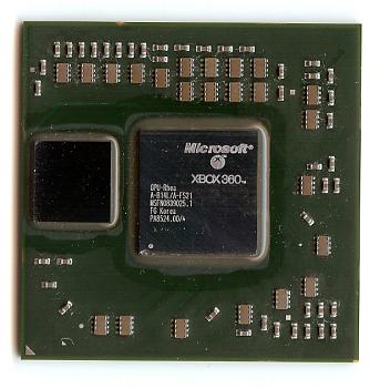

    questa è la GPU come ti sembra? ho visto che è scheggiata al lato e sui core..
    problema GPU su XBOX FALCON :)  X810480-003-cattura.jpg
    la gpu che vedete è quella che ho comprato..

    Per esperienza secondo me e74 la gpu non è cotta, se fosse cotta avresti avuto probabilmente 0022 dopo circa 40\50 secondi dall'accensione.
    Con e74 puoi anche escludere corti tra le balls (avresti avuto 0020, 0021, 0022 prima dei 45'', non ricordo)
    Comunque tutto può essere con queste console, non è una scienza esatta..almeno fuori dai lab M$
