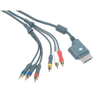

    digli che si compra un cavo scart con switch hd
    è identico all'hdmi ma si collega dallo scart, dunque aggira il suo problema e può continuare a giocare in HD
