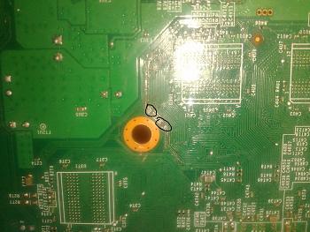

    ieri mi portano una Jasper con 0110. La smonto e sotto la X clamp della GPU trovo questo
    Jasper 0110: la smonto e trovo piste rotte.-190520121289.jpg
    La zona è precisamente sotto a sinistra rispetto ai pad della RAM mancanti. Le due zone cerchiate in nero rappresentano le interruzioni delle piste, che sono le prime quattro, a partire dal foro per l'alloggio della clamp.
    Ammetto di non essere molto pratico nel ripristinare piste così piccole: in che modo potrei procedere?
    Grazie in anticipo per i consigli.

    devi ricollegare le piste, magari usando un filo da 0.1mm (è tipo un capello)
    Stryp
    Usa il filo smaltato, multimetro alla mano e buon divertimento

    Grazie per i consigli.
    C'è qualche tecnica particolare da utilizzare per saldare fili così sottili sulle piste?

    Ma .. Proprio una tecnica non c'è ..
    Più che altro il materie idoneo per effettuare il lavoro ..
    Stagno Max 0,2
    Flussante in pasta buono ..
    Saldatore con punta Max 2mm
    E un attrezzo per grattare, tagliare la pista in caso di necessita .. Io uso il bisturi, lo trovi in farmacia.
    Ti elenco io come faccio ..
    Poi ognuno fa come si trov meglio, in ogni modo è difficile da spiegare scrivendolo ..
    Comunque gratti la pista fino a che non vedi il rame, applichi del Flussante sopra la pista, prendi lo stagno e sulla punta ci metti un po' di Flussante, lo squagli sulla punta del saldatore, appoggi il filo sopra la pista e con la punta del saldatore lo "accarezzi" facendo passare lo stagno dal saldatore alla pista e grazie al Flussante che avevi messo in precedenza sulla pista dovrebbe attaccarsi il filo senza problemi ...
    Difficile da spiegare.. Prendi una scheda madre rotta e fai pratica !
