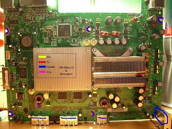

    intanto prova a vedere se ti trovi queste tensioni:

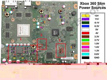

    allora ecco le tensioni da verificare:

    già che rimane il led fisso verde è un buon segno...vuol dire che c'è assorbimento, e nessun corto...quindi un'apertura!!!...sull'immagine che ti ha postato x-ray controlla in sequenza queste zone...
    9
    Ragazzi cosi come da vostro consiglio ho effettuato le misure per zone
    zona 1 presente 12 volt giallo e presente 5 volt colore bianco tutte le altre assenti
    zona 2 presente 5 volt bianco piu 3,3 volt ma non cosi come da schema infatti il GND non e presente cosi come da schema
    zona 3 ok
    come mi muovo
    grazie per l'aiuto,
