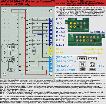

    Allora, ho tolto la scheda madre alla case metallica (svitando le viti, ovviamente), ho saldato i cavi che vanno al programmatore, seguendo questo schema:
    il programmatore è autocostruito, ma non mi ha mai dato problemi, ne ho fatte già un paio di xbox con RGH
    dopo aver fatto 4 letture (che sono identiche, niente bad blocks) ho dissaldato i cavi del programmatore e ho pulito i pin sulla scheda madre, per poterla provare prima di scrivere sulla nand, ma dopo aver fatto le letture, la xbox non parte più! subito faccio delle foto e le uppo

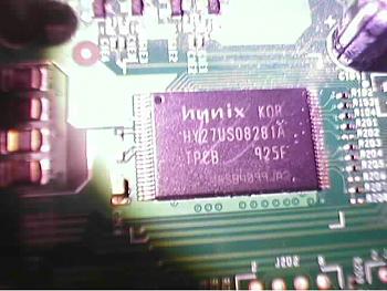

    La Jasper è una 16MB o Big Block? L'ECC l'avevi già flashato o avevi solo letto la nand?

    Puoi fare una foto alla nand? Intendo proprio al componente. Ci sono delle scritte impresse, da quelle probabilmente si può capire se è una BB o no.
    Regular Member L'avatar di alessioxp
    Sassari
    136
    Certo, eccola!
