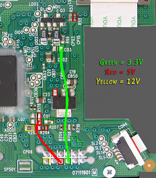

    ho trovato questa immagine in internet, fare il ponte dalla 3.3 al co3 è corretto?

    guarda non ti so dire non vedendo le piste dall'altro lato, tui hai piste bruciate? Posta una foto del tuo pc fronte e retro. Cmq quelle resistenze che vedi con scritto 0 o 000 sono dei ponticelli quindi se sono andati basta che fai un ponte.

    Ok grazie mille, nel pomeriggio provo e posto le foto
