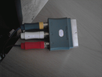

    Un'altra cosa, i cavi rosso, bianco e giallo sono quelli che io ho attaccati alla presa scart, così:
    Gli altri tre non ce li ho... Se io compro questo cavo component e i cavi rosso, bianco e giallo li lascio dietro con la scart (come in foto) e in più attacco quelli rosso, verde e blu va bene?
    Inoltre questo risolve quindi il problema di PAL 50 e PAL 60?

    Con il component devi collegare tutto tramite RCA la scart non ti serve
