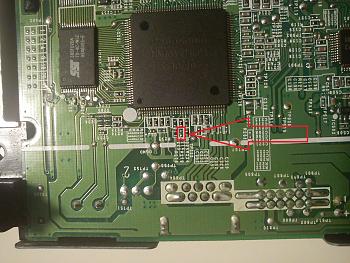

    GDR-3120L - Che valore R229?
    Qualcuno potrebbe aiutarmi dicendomi il valore di questa resistenza leggendola direttamente con il tester?
    Si trova tra la porta sata ed il controler panasonic. Più vicino il controller panasonic.
    Come da immagine:
    (Non guardate la flash perchè è dissaldata, con solo due pin a tenerla in posizione pronta per essere riflashata domani.)
    3,995
    tester alla mano è 10 ohm

    85
    Grazie mille!
    Mi hai salvato ^_^
