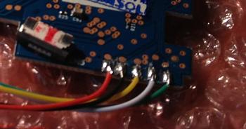

    Ciao raga, per la prima volta entro in possesso di un pcb matrix
    tutto ok, riguardo scrittura del fw ecc.
    semplicemente ho questo problema:
    quando avvio la console, il centrale della console lampeggia come se ci fosse qualcosa che non va
    se premo il pulsante d'espulsione, il carrellino NON esce e riproduce il suono a vuoto
    io credo sia problema di morsettiera, ho inserito i fili dentro sta cosa e sono sempre molto lenti
    cioè non mi convincono. .
    preferirei saldare direttamente sul pcb
    sul pcb sono saldati i cavi per colore che però sono diversi come ordine da quelli originali
    la mia domanda è questa:
    se io dissaldo tutti i fili del pcb matrix che portano poi al connettore e alla morsettiera
    poi devo risaldare rispettando gli stessi colori del matrix pcb
    o devo risaldare i fili seguendo l'ordine colorato di un pcb originale?
    colori ordine matrix pcb: foto
    Morsettiera odiosa, è possibile saldare sopra? i colori sono identici?-pcb-matrix-colori.jpg
    colori pcb originale: bianco-verde-giallo-rosso-nero
    che ordine seguo?

    alla fine ho fatto da solo
    si deve saldare COME nel pcb originale
    dunque bianco-verde-giallo-rosso-nero
    l'ordine in foto è sbagliato.
    Alla fine comunque era quella merda di morsettiera.
    Io penso che tu abbia fatto l'errore comune; infilare i fili e stringere le viti.
    Devi prima svitare quasi al max le vitine, poi inserire i fili e stringere
    Almeno io, ci son casacato la prima volta e come te ho optato per saldare direttamente
    Palermo
    1,332
    ECCO COM'EEEERAAAA
    avevo preso il cacciavitino ma le viti si spanavano quando provavo ad avvitare e poi non mi piaceva questa soluzione :S
    alla fine meglio saldare :|
