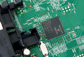

    Qualchuno mi puo misurare la resistenza dal punto indicato in rosso a massa grazie.
    Non il valore della resistenza ma ohm dal punto a massa.
    Ultima modifica di elas00; 15-03-12 alle 11: 44
    Stryp
    č da 33 ohm
    6
    Hai misurato col tester?
    Stryp
    Mi ricordo il valore perchč una volta la dovetti cambiare a una console ..
    6
    Non voglio sapere il valore della resistenza che non e da 33ohm. Ma dal punto a massa, quanti ohm sono.
