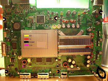

    comunque per controllarle sarebbe stato più facile con questo peccato che l'ho trovato solo adesso

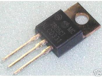

    Partendo dal connettore del lettore segui le piste che portano tensione e arriva fino ai regolatori di tensione, i più grandi sono simili a questo xbox non alimenta il lettore-7805.jpg
    Poi ce ne sono di varie dimensioni e package, credo che proprio vicino al connettore del lettore ce ne siano un po' smd ma ripeto è difficile se non impossibile trovare un tale malfunzionamento a distanza. Te la devi cavare da solo o portala a un tecnico.
