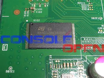

    Mi è capitata una trinity con questa nuova nand, avevo già finito di glitcharla senza manco essermi accorto non fosse una classica HYNIX...
    Google mi ha rivelato che sta iniziando a comparire sulle slim in giro per il mondo, che gli ingegneri microsoft stiano mandando in pensione la HY27US08281A ?

    io ne ho una . sulla mia slim. se avete domande fate pure.
    323
    A me ne serve una da montare! Ho una Slim sulla quale sto tentando una dual nand ma, mettendo la Hynix a sandwich non viene riconosciuta e di conseguenza non posso programmarla, quindi volevo tentare con una ST.
    323
    L'unico pin differente fra le 2 è il pin 38, sulle Hynix è utilizzato mentre sulle ST è un pin nc! Stasera provo a fare una altre prove perchè forse il problema è solo quello.

    No it is possible find it on trinity...

    Ho risolto, bisogna solamente programmare o comunque dargli un erase alla Hynix prima di metterla sopra alla ST!!
    323
    Non immaginavo 4 gg di smadonnamenti ohh

    hai ragione non ho menzionato lo scienziato pazzo che me l'ha suggerito! Effettivamente devo proprio ammettere che ne sai sempre una in più del diavolo, non ci pensavo proprio!
    Un po' per pigrizia ma, ora ho preso l'adattatore per le tsop48 così spolvero il mio wellon vp480 sperando che faccia le hynix e le ST anche perchè sempre per pigrizia non ho guardato se effettivamente le fa, sono fiducioso però.
