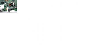

    per DOTTORNIù
    ti posto la foto dei due regolatori(scusa la qualità della foto ma ho fatto una cosa veloce). Sono questi giusto

    Citazione Originariamente Scritto da scarpa85 Visualizza Messaggio
    per DOTTORNIù

    Mi pare fosse q6f1 quello che cambiai ma fai un controllo come ti ho suggerito. La riparazione che ho fatto l'ho fatta più di un anno fa.... Metti la scheda sotto tensione e controlla tutti i regolatori e poi confronta con una funzionare.
