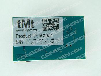

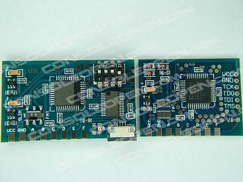

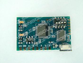

    Vi lascio con qualche immagine del nuovo chip ed il link al tutorial.
    [Review e Tutorial] Matrix Glitcher v2-matrix_glitcher_v2_top.jpg [Review e Tutorial] Matrix Glitcher v2-matrix_glitcher_v2_bottom.jpg [Review e Tutorial] Matrix Glitcher v2-matrix_glitcher_v2_vs_v1.jpg

    PS: Ci teniamo a precisare che tale chip non porta con se alcuna miglioria sostanziale per ridurre i tempi di glitch essendo anche questo un clone del Coolrunner II.
