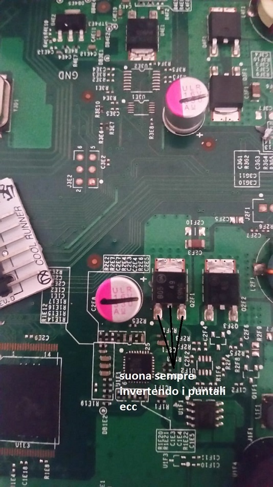

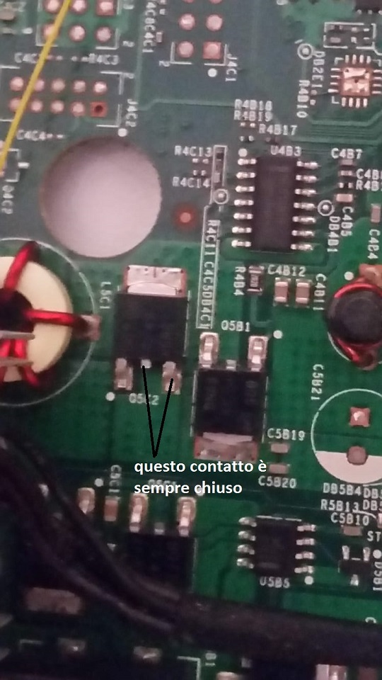

    Buonasera gente, vi devo fare una domanda e mi scuso per la mia ignoranza in materia,ho una corona con tre mosfet che rimangono chiusi, il cicalino suona in tutti i punti la console naturalmente nn si avvia sono in corto se fanno cosi vero e da sostituire?
    1,179
    Citazione Originariamente Scritto da Andrea80 Visualizza Messaggio
    Rispondendo professionalmente i mosfet come tutti i componenti elettronici vanno misurati smontati dalla scheda madre
    In piu' per i mosfet bisogna eccitare il gain con una tensione e poi fare le dovute misurazioni
    Sempre rimanendo nel professionale

    non è da buttare dato che da questi segnali??? di solito la professionalità esige questo

    mosfet-mofset2.jpg non so se le foto si vedano
    1,179
    Sai come la penso. Di solito non ci perdo più di 1 ora per roba che si trova nuova e funzionante a molto meno. Magari 20/30 anni fa era diverso avendo più tempo e meno possibilità economiche

    mosfet-mofset1.jpg non ti sentire ferito non volevo denigrare la tua professionalità e capacità le risposte crude mi davano quel senso di vuoto

    Ferito assolutamente no. A 50 anni mi scivola addosso tutto oramai. Ti ripeto vanno smontati e misurati. Altrimenti fai un co fronto con una scheda gemella

    se avessi avuto una scheda uguale funzionante non avrei posto queste domande qua ma avrei confrontato già da me, l'orgoglio non ha età cmq sia, ti ringrazio per le delucidazioni che mi hai dato e cioè che devo dissaldarli e controllarli smontati dato che io li stavo controllando sulla scheda

    credo ci sia un'interruzione sui 1,8 v o i 3,3 i 5 ed i 12 ci sono
