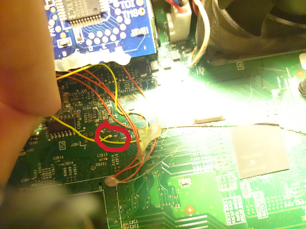

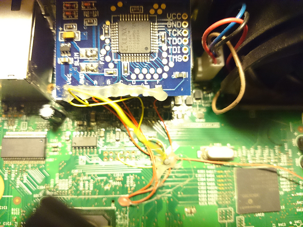

    Ciao tutti. Dopo molti mesi, riprendo in mano la mia RGH, ma non si apre il lettore DVD. La smonto, per scoprire che era solo incastrato male. Ma noto un filo della modifica RGH (fatta da non mi ricordo chi e non ho idea come) che si sta per staccare. Lo sfioro e si stacca. Ora, risaldarlo non è un problema (la morosa lavora in una fabbrica di schede elettroniche), quello che chiedo è DOVE va risaldato?? Nella foto, cerchiato in rosso, c'è la posizione in cui mi era parso (sono sicuro al 99,9%) fosse saldato prima. L'altra foto mostra il chip della modifica. Sapete aiutarmi?? Grazie!!!Filo dissaldato RGH-xbox1.jpgFilo dissaldato RGH-xbox2.jpg

    Ciao, non si capisce granché dalle foto, e la colla a caldo che è stata messa dalla persona che ha fatto la modifica, non è propriamente d'aiuto.
    Il filo staccato a quale punto del chip è collegato (VCC, GND, A, B, C, D, E, F)?
    6,765
    Oh...mio...dio...ma chi ha fatto sta specie di schifezza? La Borra pure sui pad del chip???? ma chi è sto scalzacane?
    Le foto sono piuttosto incomprensibili ma a ben vedere, (per quello che si può con le foto che hai postato)....penso proprio che tu abbia in mano il cavo "C", ovvero questo:
    Cmq se ci dici con esattezza da dove proviene quel povero cavo, potremmo con altrettanza esattezza confermarti dove va ristagnato...anche se sarebbe davvero tutto da rifare..

    È il ground, la terra.

    Se sei sicuro che sia il GND allora sinceramente non c'era nemmeno bisogno di chiedere aiuto...non occorre ti venga detto dove va messo, giusto?

    A, F e C sono i 3 fili arancioni, vanno tutti e 3 sul retro della mobo da quanto si riesce a vedere, quindi sarà stato utilizzato il clock alternativo dietro.
    D ed E (SDA e SCL) non sono utilizzati, si tratta di un RGH1 da quel che si vede.
    Quindi alla fine si tratta solo del filo giallo GND da risaldare.

    Figuriamoci se chi ha fatto sto capolavoro stagnava sull'hana...forse aveva finito il prodotto di un paio di minuti su you****.
    Cmq è davvero comica....con tutta quella colla a caldo cosa si stacca? un pad enorme che oltretutto per sua stessa natura (gnd) dovrebbe avere una connessione davvero stabile.
