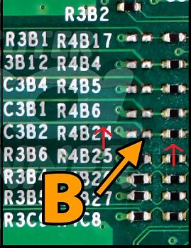

    Lo so che funziona anche senza, ho riparato oggi una 360 falcon che era nelle tue stesse condizioni.
    Controlla se nel ponticellare non hai fatto corti o ti è saltata la pista che dalla resistenza va va verso l'esterno.
    Ti allego una immagine per farti capire meglio.
    Se posti una foto ti si può aiutare meglio

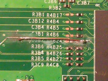

    Grazie Paolo ti allego la foto...allora ho controllato col tester e da continuità appena dopo l'Hana fino a dove ho saldato il ponticello facendo affiorare la pista con un pò di carta vetrata fine.

    ma è un filo spelato quello che hai messo?
    Se si il problema è proprio quello! tocca l'ultima piazzola, facendo un corto e la console non si accende.

    Mi avevi fatto venire un dubbio,perciò ho messo un isolante sotto al filo in modo che copra le piazzole... Ma nessun risultato...
    No non ho installato nulla.
    509
    secondo me il problema è proprio li, pulisci tutto e fai come ho fatto io: ho ricostruito direttamente con lo stagno fino alla penultima piazzola, da questa con un pezzo di filo spelato solo dove è saldato (aiutati con del filo autospellante) sono andato verso il basso visto che c'è più spazio e mi sono ricollegato più avanti su quella pista eliminando il pezzo di pizza "morto" per farlo devi essere bravo con il saldatore, se sbagli potresti far saltare altre resistenze.
