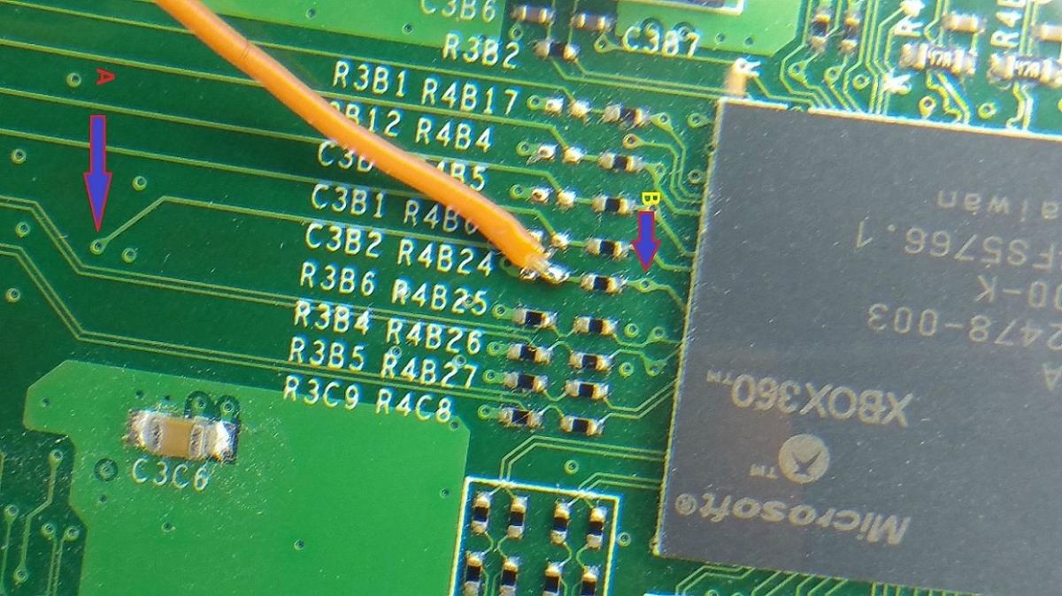

    Aug 2014
    96
    Punti alternativi CLK su Falcon, esistono?
    Ciao a tutti...
    per spiegarmi meglio aggiungo una foto... vi chiedo questo..esistono dei punti alternativi di saldatura per A e B evidenziati nella foto? Grazie!!

    Ciao, che chip stai usando? Se ne usi uno dotato di oscillatore quel punto fai a meno di saldarlo

    Ciao al momento ho un coolrunner rev d che però mi ha dato problemi e domani dovrebbe arrivarmi un rev c. Il problema è che dalla resistenza da 33 ohm al punto A si è rovinata completamente la pista.. riesco a malapena a saldare qualcosa sul punto B ma devo trovare assolutamente un punto alternativo alla A...
    La foto che ho postato non è della mia...

    Se hai rovinato la pisa sulla resistenza la console potrebbe non partire più. Si accende (anche solo le ventole)?

    Ho fatto una riparazione sommaria e la xbox parte ma non mi piace come l'ho fatta per cui vorrei trovare questi dhe punti alternativi per farla meglio...
    Ho unito le discussioni...visto che serve sempre la foto dell'installazione?
    Intanto facci vedere la situazione attuale

    a memoria è FT2R2 (sul retro), attendiamo le foto

    intanto nel coolrunner D devi disabilitare il quarzo e saldare il clk sotto la scheda madre FTR2R2
    se cerchi su google xbox 360 clk alternative trovi le foto
    seconda cosa devi fare un'installazione RJTOP e non rgh2, rjtop è milioni di volte più performante specialmente in una falcon
    falcon ed rgh2 non sono mai andati ben d'accordo
