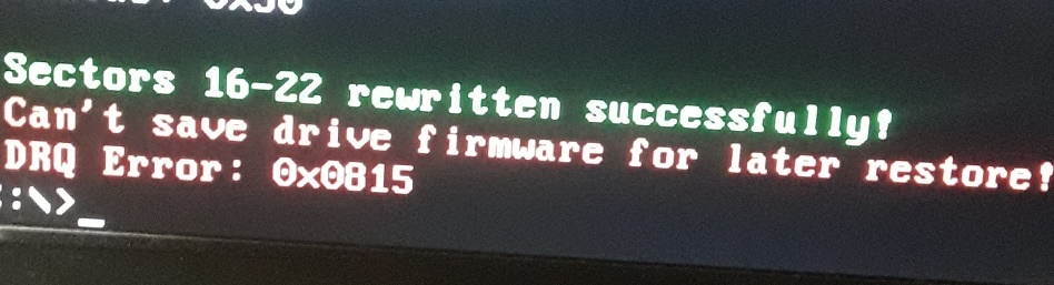

    qui ho trovato questo,, ma mi da sempre errore hddackr riesce solo a fare i settori poi dice che manca il firmware nonostante metto quello da 6o giga FUJITSU che corrisponde al mio

    segui bene la guida che ti ho postato prima
    Vale comunque e funziona

    Grazie trunder, ma la guida dice
    Dopo aver inserito il numero ti verrà chiesto se vuoi scaricare, flash o ripristinare il firmware, seleziona F per veloce.
    Digita il nome del settore di sicurezza che vuoi mostrare, questo sarà HDDSS.BIN
    fino a qui ci sono, ma da lo stesso errore
    ho provato a prendere da li in file da xbox-360-60gb-hard-drive-security-sector
    Ultima modifica di ninowebs; 26-04-20 alle 21: 29
    1,179
    puo' essere che il file HDDSS.BIN non e' quello adatto

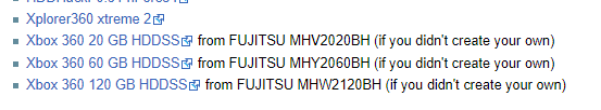

    chissa se balilozzo ha risolto, il mio Fujitsu MHW2120BH era originale come il suo, ho provato con questoi che sono come il mio,,,
    ma niente,,, chissa...
