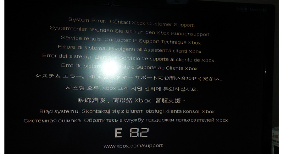

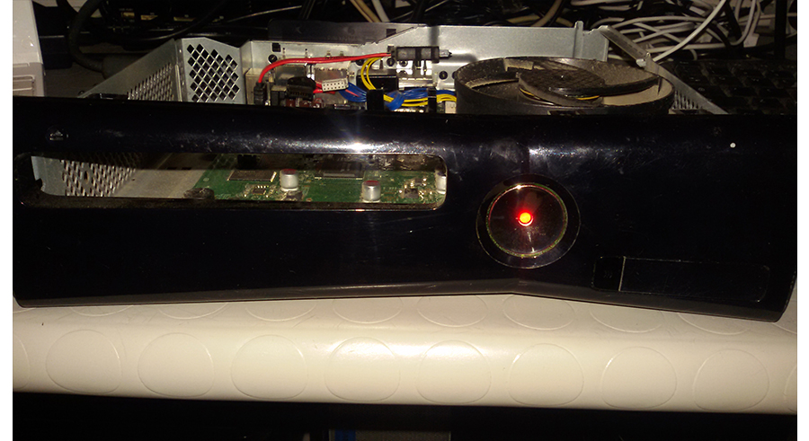

    oggi sono alle prese con una xbox slim con hdd da 250 gb che fa i capricci...cerca di avviarsi ma subito i 4 led diventano rossi fissi ed errore E82 a video, come si può notare dalle foto in allegato...

    la console è originale...ho provato a spolverarla e a cambiare la pasta termica ma il risultato è sempre quello.
    è da reballare o ce qualcos'altro da poter fare prima?
    grazie per l'aiuto

    oltre a reballare si deve cambiare la xcgpu... quell'errore al 99% è morta la xcgpu... Xbox 360 slim errore E82
