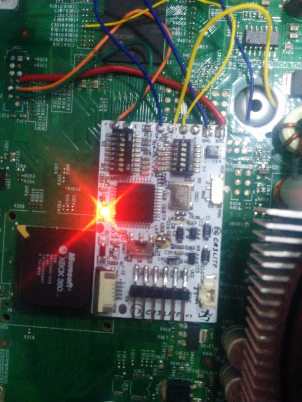

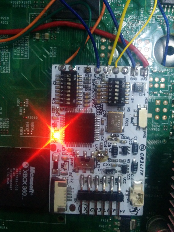

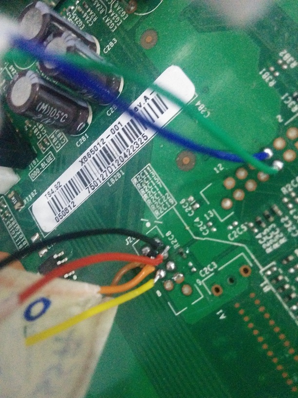

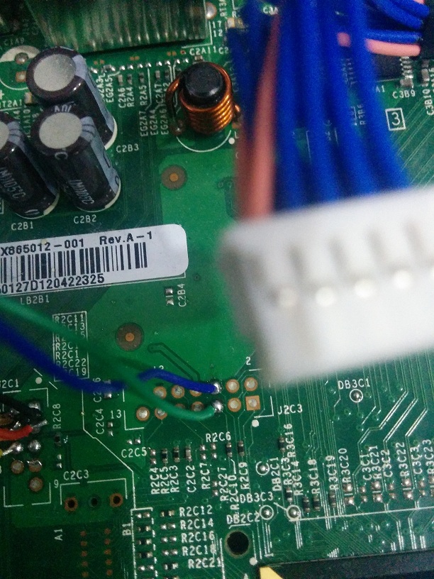

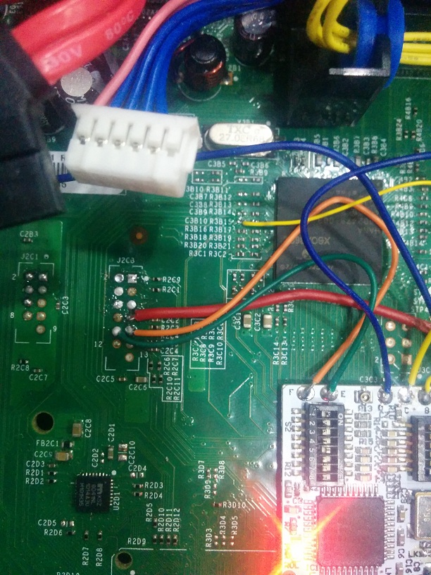

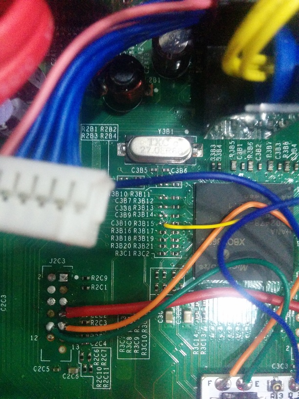

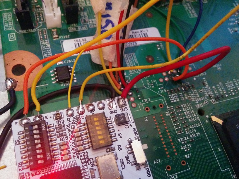

    Buonasera, sto effettuando l'rgh a queste due console con chip coolrunnet tx lite, sono partito dalla trinity, lettura nand, creazione e scrittura xell tutto ok, monto il chip (di cui allego le foto) e nessun boot, ho fatto 1000 prove s2 e s4 con tutto off nulla, s2 con 1 e 5 on niente, s4 con 6 on e s2 con 127 niente, spero che voi mi possiate aiutare.
    Poi la corona ho saldato come da schema(spero) ho fatto 3 dump della nand tutti uguali ma con 1 bad block, è un problema o posso procedere? grazie a tutti (ho allegato le foto anche della trinity) RGH trinity e Corona-img_20150508_183245.jpgRGH trinity e Corona-img_20150508_183302.jpgRGH trinity e Corona-img_20150508_194324.jpgRGH trinity e Corona-img_20150508_194320.jpgRGH trinity e Corona-img_20150508_194313.jpgRGH trinity e Corona-img_20150508_194308.jpg

    Le saldature non sono per niente buone rifai tutto guarda quanto filo spellato sui punti e ed f su chip anche su punti per lettura nand sono felice che sei riuscito a leggere nand con quei collegamenti

    Grazie per la risposta, io credo non sia dovuto a questo, comunque rifaccio tutto, altri consigli sul settaggio del chip?
    Su corona se non chiudi le resistenze dell'I2C non ti partira' mai

    Quella che non parte è la trinity
    Scusa ma nella foto i ponticelli della corona sono aperti.
    Per la trinity provato a togliere il B, visto che il chip ha l'oscillatore a bordo?

    Grazie ora provo
    Sep 2012
    106
    Ho provato ma non parte proprio

    Misura tutte le tensioni sul chip
    Sep 2012
    106
    Apposto funziona, ma ha tempi di boot molto lunghi, meno di 2 minuti ma più di un minuto, s2 con 1 5 e lk4 aperto, adesso passo alla corona, consigli per la trinity??

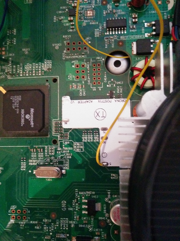

    ecco i primi problemi, lettura nand 4 volte, 1 bad block,rimappato da jrunner, creazione shell e scrittura, tutto ok,chip montato, postfix v2 montato, ma la corona non fa neanche i rumori di boot, si accende la ventola ma non sento i soliti rumori che fa quando tenta di accendersi, allego le foto, che cosa sbaglio?

    il boot sopra al minuto non è assolutamente lungo
    per la corona o qualunque altra console si accende il cervello e si misurano le tensioni che arrivano al chip e si ragiona...voto per il postfix che non fa contatto (migliora i ponticelli r2c6-c7)

    Sistemati i ponti, e cambiato il timing in 4_3 ma niente, ho messo il post out dove c'è scritto 120 ma niente, consigli?
    Ho controllato tutte le tensioni, tutte corrette, CPU key recuperata, durante Il flash pero mi da un errore 202 block 51
    Sembra accendersi i led lampeggiano, non fa più debug ma non compare niente a video, come mai?

    Funziona grazie
