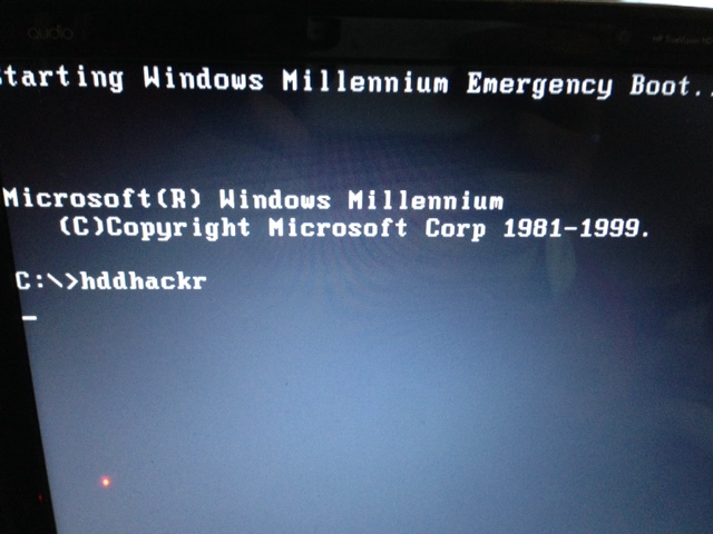

ok allora qui mi impegno a parlare solo dei tentativi di far riconoscere ed usare il disco da 250gb sulla 360 non moddata.
mi dicevi di scaricare tramite autoxbins2008 hddhackr 1.40 e relativo file bin del disco da 250. ho fatto tutto,
ho riformattato la pendrive utilizzando (ancora) Bootable USB Driver creator Tool ed ho messo dentro il boot dos, hddhackr preso con autoxbins2008 e file bin del disco da 250.
ho collegato il tutto al mio portatile, riavviato e fatto il boot da quella penna usb... il risultato quando lancio hddhackr è questo
per me è un problema di compatibilità col mio portatile ma non ho altro con cui provarlo; sull'eeepc parte hddhackr ma non rileva il disco da 250 gb (che comunque viene rilevato durante il boot)

Controlla la configurazione sata nel bios del portatile , se è possibile smanettare nelle opzioni del controller, FALLO e dopo prova ad avviare il software anche senza alcun disco connesso. cioè avvi il pc , quando sei nel prompt prima di avviare il programma colleghi l'hdd... Almeno io farei così , a tentativi :P
