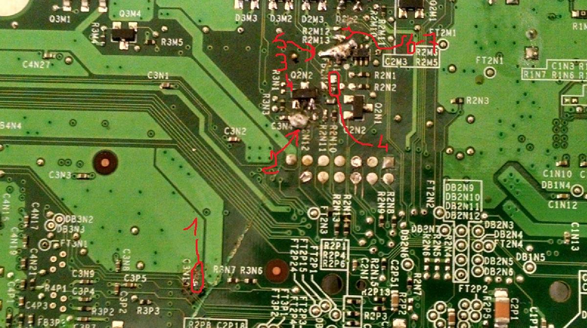

    Effettivamente con la rom stock rroddava...maledetta console....adesso l'ho ripristinata di nuovo con il solito metodo e sono di nuovo al punto di partenza ma in una situazione peggiore perchè ho fatto un po di casotto
    Mentre toglievo il fermo a X del dissipatore mi è scappato il cacciavite e ho distrutto una moltitudine di componenti.
    Adesso quando accendo con rom stock 5787 se collego il cavo av scart non si vede niente....con il component si vede in bianco e nero ma la console non rileva un cavo hd-tv collegato...se collego il cavo verde del component dove dovrebbe andare il giallo della scart si vedono i colori ma molto chiari.
    Allego foto del casino che ho fatto e legenda in caso qualcuno possa dirmi se e dove posso agire.
    1: Non sono sicuro di averlo rotto adesso e cmq ho provato e se faccio ponte la console non si accende
    2: Resistenza saltata...provato con ponte
    3: Questo si era un po rotto ma l'ho risaldato come stava...non so come verificare se sia funzionante o meno
    4: Non ho idea di cosa ci fosse o come fosse collegato tra quei 2 pin (oppure 4 pin...non so se andava anche di fianco)
    5: Pista rotta...ho collegato tra i 2 punti (credo che facesse quella starda la pista)con lo stagno
    6: Resistenza sotto, provato ponte
    7: Resistenza sopra, mi è saltato un pin e non so come ricollegare perche nn so dove va a finire

    Di sicuro non risolvi con un ponte al posto di una resistenza,potresti aver fatto ancora più danno
    Buttala
    Buttala
    va be e normale che le resistenze le avrei rimesse...ma sicuramente sono molto piccole (20-30ohm)come una che ho gia sostituito per la lettura della nand. con quel valore è difficile fare danno nel breve periodo...a lungo andare si, magari è rischioso ma per provare che funzioni tutto il rischio è minimo
    Devo solo capire da dove passavano i segnali video e cercare di ripristinargli la strada...solo che è un po difficile senza avere un altra console con cui confrontare ed il datasheet.
    C'è nessuno con una xenon che possa fare una foto in quel punto?

    DrSchottky
    Una Xenon.
    Già RRODdata.
    Sfigurata con un cacciavite.
    Penso non sia necessario aggiungere altro.
    Se proprio non vuoi fartene una ragione basta fare una ricerca dei componenti che hai distrutto, i valori si trovano.
