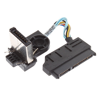

    Mar 2015
    68
    potrebbe essere questo quello che mi serve?
  16. #136
    8,955
    È proprio lui
    Attento all orientamento quando lo inserisci

    È proprio lui
    ok ti ringrazio...comunque non credo si possa inserire male...sulla porta dell'xbox il lato sinistro è leggermente diverso rispetto al lato destro.
    comunque con questo ci posso inserire hard disk 2.5 di qualsiasi capacità? l'xbox me lo riconosce come interno?
