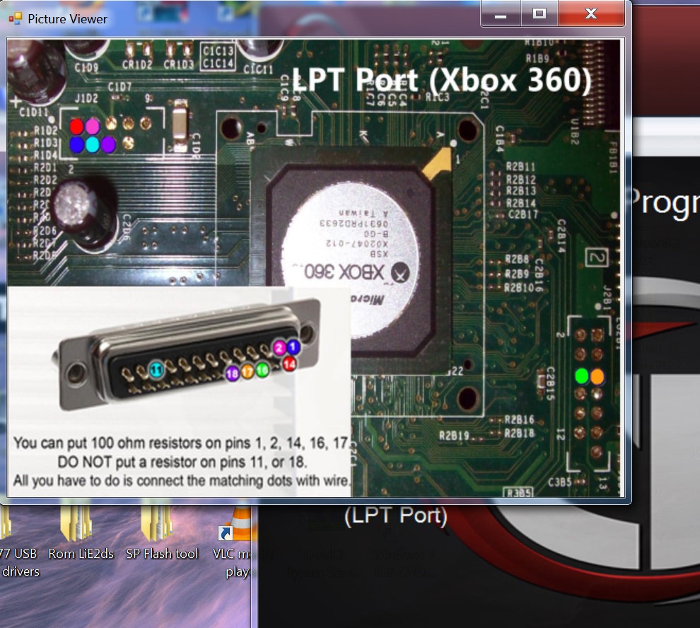

    Cosa dovrei fare? lascio i 2 diodi ed il ponte come stanno, ed i fili che vengono fuori da j1d2 e j2b1 invece di saldarli al flasher li collego alla porta LPT con le resistenze da 100 Ohm come in figura?

    I diodi e il ponticello servono in fase di accensione della console. Il problema che hai adesso è di accesso in lettura e scrittura della nand. Quando la console è spenta ma con il cavo di alimentazione inserito i diodi e il ponticello non sono utilizzati. Quindi il problema dipende da altro.
    Quello l'avevo capito dai post precedenti...secondo me le saldature stavolta stanno bene...quindi se quello che non funziona a dovere è il flasher se i fili li collego direttamente alla porta lpt del computer posso fare tutte le operazioni comunque?
    Comunque sul flasher ho notato 3 pin che si toccano tra di loro per quella, che per me, sembra una saldatura fatta male...potresti controllare la foto che ho postato poco prima...si vedono dal lato opposto rispetto alle saldature che ho fatto io
